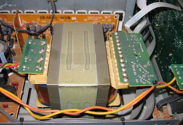

    音响维修中如何检测变压器故障虽然开关电源技术已经非常成熟,在大部分电器中都取代了传统变压器,成为交流转换直流的电源供应者,但是,在音响电器中,特别是功放和CD机这种需要充足稳定的电流,几乎全部都是使用互耦变压器,而变压器往往又是比较高发故障的器件,下面就结合实际维修经验来浅析一下变压器故障的相关检测、判断方法。我们都知道,像安桥、雅马哈这些主流的AV功放,电源部分都是一大一小两个变压器,大的主变压器是在开机电路工作后才通电的,而这个变压器功率比较大,所以初级电阻是很小的,通常只有几欧,然而这个问题经常困扰着初学者,我就遇到过几例主变压器被拆解的转修机,都不是变压器故障,可见判断变压器好坏也不是一件太简单的事情。常见的互耦变压器分为初级和次级,降压型变压器的初级阻值通常要比次级大,但是比如一只500瓦的变频器,初级电阻可能只有5欧上下,如果它的输出是几十伏或者上百伏的话,次级绕组的电阻在测量时可能比初级还要大,所以不能简单的测量静态电阻就判断它的好坏。
对于收到其他维修同行的一台功放来讲,维修的时候要判断电源部分的好坏,第一步应该是测量整流后的直流电压,当然,如果不是发现直流电压不对,我们维修时也不至于莫名的怀疑变压器有问题。那么如果直流电压不对,第二步是测量整流部分有没有短路、开路等故障,第三步都是测量变压器的交流输出。变压器损坏通常伴随几大特征:烧保险,发热,冒烟,表面烧黑。如果这些特征都没有,还有一方便的检测方法,就是在初级串一只白炽灯泡,次级空载后通电,灯泡应该亮一秒就灭,输出电压能测量。
常见的变压器从结构上分为E形,U形,环形三种,前两种初级和次级多是绝缘的,环形变压器有很多是自耦,所以测量时要注意,初级和次级本来是有共用的线头。一只质量上乘的变压器必然做工精细,用料结实,有防护外壳,有正规商标和电压参数。变压器的初级绕组最外层往往还有温度保险。自制绕组修复变压器时应注意线径、绝缘、等事项。更换变压器应严格还原相当规格参数,并做相应的数据测量,通电老化试机。有相当部分的进口功放和CD机使用了全密封式浇注变压器,不容易拆装,更不容易买到原装品用来替换,所以正确的判断就显得非常重要。
