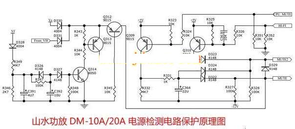

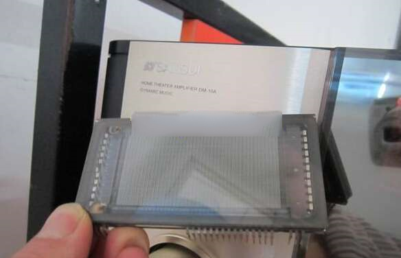

       功放维修过程:打开背后的电源开关后显示屏大多会直接全部高亮,有时局部高亮,过两三秒就能明显的看到灯丝发红,感觉像是VFD显示屏内部短路一样,但是多年的维修过程中从来没有遇到过这样的故障,只能是怀疑CPU电路工作异常所致。测量待机电源和整流电压,正负12伏,两个正5伏,正3.3伏,正2.5伏全部都正常,CPU晶体振荡正常,复位信号5伏,都没有异常。后来经过电压测量,和驱动电路的全部检查,都没有发现问题,只好从收到其他维修同行的一台新机器上拆来显示屏试一下,果然不出所料是显示屏坏了,更换后开机正常了,但是没有声音输出。测量JB19的各脚电压,MUTE2为静音脚本应该是负压,测得正18伏电压,说明是静音了,根据电路图查找得知,MUTE2的控制来自于电压检测电路,具体工作流程如下:      VF取样点是从待机变压器输出的整流线路上取一个交流电压,经D328整流和R349限流后,得到约7伏的直流电压,送给Q314,Q313,Q312共同组成的检查电路,从Q312的集电极输出负12伏电压。然而实际测量时发现该电压却为正18伏,所以后一部分电压会静音。分析电路图后知道,要么是这几只国产三极管坏了,要么是VF取样信号没有正常,后仔细一一检查后发现R349开路,这颗4.7K的小电阻隐蔽在插头下面而且打了胶,非常不容易发现。      另外,山水10和20的这两款机器区别仅仅在于电源开机键位置不同,功能结构上几乎没有区别。外地客户如果遇到需要维修可以寄往渝成音响维修部,我们将非常专业的为您解决任何故障。
