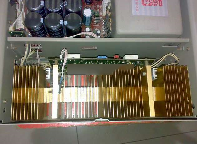

神AV-899功放有杂音维修一例。故障表现为:开机后操作正常,除前置左声道有杂音其他声道均正常。
V-899是钟神功放中少有的AV功放,一共有AV-866、899、899C,AV-1000E实际是一款七声道后级。看惯了日本AV功放的用户一定会认为AV-899是收到其他维修同行的一台后级放大器,纵深比一般功放要大,重量更是达28公斤,拆开外壳看到钟神特有的铜片散热器,六声道后级电路仍是此机的重点,小小的解码板装在机器底部一个小盖子里面,与日系功放花哨的功能形成鲜明对比。
据故障表现为,只需单独检查左声道,测量输出0点略偏0.3伏,听喇叭里的噪声后根据经验判断不是前级带来的,有点像电容漏液后那种声音,分别对比其他声道测量发现放大管各级基极电压都不正常,但是又没有烧放大管,这说明故障点在平衡电路,测量可调电阻阻值为无穷大,已经开路,更换后试机声音正常。
