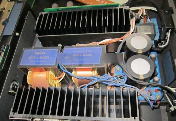

天龙PMA-2000高级纯功放开机几分钟后保护维修一例
2023-5-26 16:59| 发布者: 开心| 查看: 362| 评论: 0
摘要: 天龙PMA-2000高级纯功放保护维修一例近日接到重庆电视台送来收到其他维修同行的一台天龙功放,好像是录制节目之类用的,当然不会是什么低档货,型号是PMA-2000,十几年的老机器了,做工和造型类似于LUXMAN力士,用料和布局非常讲究,工 ...
    功放
PMA-2000 是在PMA-S10的基础上适当简化后的低价位版本,另外还有一种不带遥控的型号PMA-2000。也许有人要问,既然PMA-2000是PMA-S10的简化版本,那PMA-S10又是什么来头?其实PMA-S10的主要线路是从天龙公司Hi-End级的PMA-S1身上移植过来的,
1995年推出后,获得各地音响刊物的高度评价。PMA-S10最主要的两个特点一是采用了UHC-MOS(超高电流 场效应管)放大,二是在机器的避震结构上下了很大的功夫。出于降低成本的考虑,PMA- 2000没有PMA-S10那么完善的避震结构,
不过UHC-MOS电路技术却继承了下来。 据天龙公司的资料介绍,PMA-2000每声道用一对UHC-MOS晶体管做单端推挽输出。传 统的场效应管虽然特性优良,但内阻较高,最大电流偏小,若要获得大功率高电流输出, 一般都需要用多对管子并联。
并联的管子需要经过精确配对,而这种配对工作是很困难的,需要进行大量的筛选测量,耗费很多时间,因而直接导致成本上升。而UHC-MOS从结构 上作了一些改进,既保持了场效应管输入阻抗高容易驱动、输出特性类似真空管的特性, 又大幅度降低了内阻,提高了输出电流。这样,只需要一对UHC-MOS,就能够做到80W(8 Ω)的输出功率。
