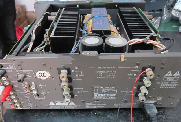

    天龙PMA-2000高级纯功放保护维修一例
近日接到重庆电视台送来收到其他维修同行的一台天龙功放,好像是录制节目之类用的,当然不会是什么低档货,型号是PMA-2000,十几年的老机器了,做工和造型类似于LUXMAN力士,用料和布局非常讲究,工整规矩,绝对算得上是发烧机器。
维修这样的功放从技术上讲不是很难,比AV功放好搞些,重点就是控制元件的更换和参数,让它维修之后保持原本的音质。这台天龙PMA-2000功放采用了较厚的钣金工艺,所以比较重,但是设计都考虑周全,底板可作为维修窗口拆下来,从上往下看,两只独立变压器居中,两侧各是左右声道放大电路,最右侧竖着一张信号接口板,
按照一般的日@#本机器的规律,必然少不了信号处理和保护电路,那么这台机器的这一部分电路在哪里呢?仔细观察后发现它藏在底盖下面,维修还是相对方便,这一点也不像我们国产厂家,生怕用户把电路板拆下来一样。
这台功放送来时的故障表现为是开机后正常工作几分钟就会断电保护,这款机器没有显示屏,所以无法像AV功放那样看故障,测量各声道输出点电压正常,没有保护的时候输出电平也在零位,测量保护集成块TA7317P的第2脚中点电压偏移检测到0.75V,说明保护是由于检测到了不正确的电压引起的。认真分析电路后得知,放大管输出合并后由四只二极管进行整流取样,滤波后送到TA7317的第2脚,滤波电容有点鼓包了,更换后没到的直流电压降为0.5伏,没有再出现保护的现象。
