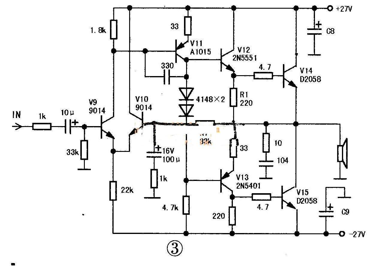

摘要: 接通200V交流电源开关K1,面板指示灯红色发光二极管亮,从DVD端口输入音频信号或从USB端口插入U盘,调节音量电位器扬声器无声。拆下两只8英寸低音扬声器检测均完好,顺扬声器连线追踪到功放板,发现功放板正负电源 ...

最后拆下原变压器B1,该变压器舌宽22mm,叠厚46mm,空载测电压仍然是±13V。拆开铁芯,揭开次级绕组绝缘胶带,发现次级绕组竟然用的是铝漆包线,线径挺粗,中心抽头引出线是铜线镀好锡,然后包缠在两根铝线上;揭下另外两根铝线终于发现问题,由于发热的原因,引出线上的焊锡已经发黑,引出线的铜芯也已发黑,两根铝引线也同样严重氧化,中心抽头两根铝线与中心抽头黑色引出线严重氧化,接触电阻变大,压降变大,最终形成13V电压整流滤波后只有6V。重新处理变压器后上机,功放正常工作。
