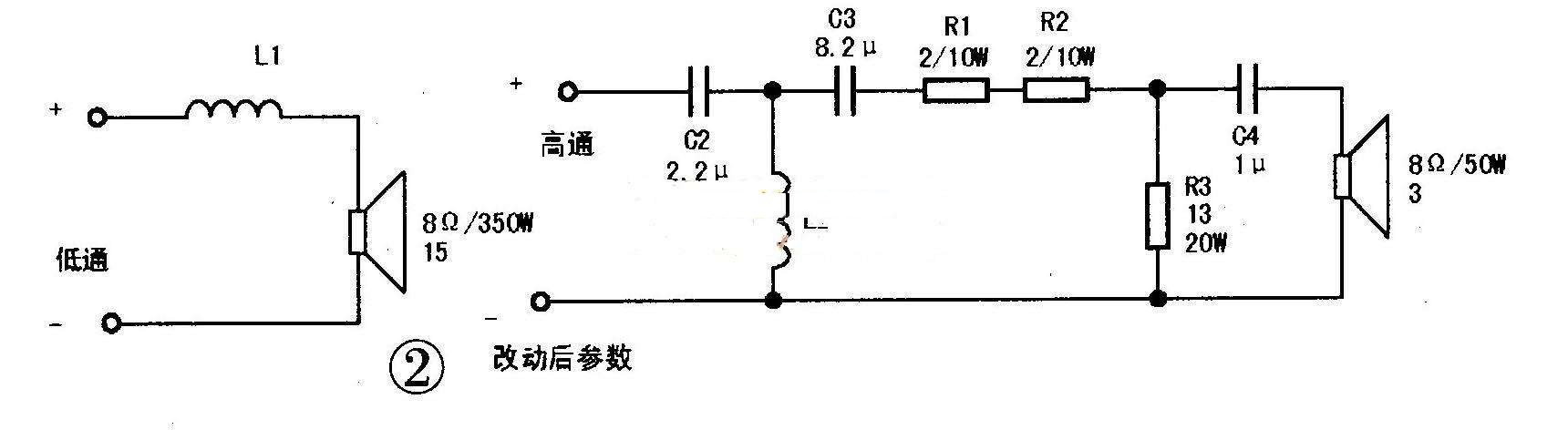

    一乡镇文化站新购一对舞台音箱和收到其他维修同行的一台双声道500W+500W纯功放,以及收到其他维修同行的一台调音台。没想到第一次使用就把高音扬声器烧毁,于是送我处修理,并一再说明一定要找出烧毁原因。    拆开音箱,拿出分频器,画出分频器电路图如图1。
    从图1中可知,低通部分基本上看不出什么问题,而高通部分似乎有些不靠谱。音频信号经过C2选出高频信号,经过L2进一步旁路掉不需要的中频成分,通过C3加到R1、R2(R1、R2并联为M/20W电阻,也是高音扬声器的限流电阻),经过R3(15Ω/20W)分流,通过C4和R4加到高音扬声器。R4是一种黄%色圆片形器件,型号T600659和CRT彩电蓝色逆程电容外形一样,
万用表R×1挡测量其阻值为0Ω,换句话说C4是被短路的。这样一来,高频信号经过C2之后几乎是直接加在R3和高音扬声器音圈上,R1、R2并联后限流作用很微弱。从两块分频器电路板上元件损坏情况表明,两块板上都是L1、L2发热引起匝间短路,R3烧炸开路,高音音膜线圈发黑匝间熔断开路。将L1、L2重新绕制,R3用两只6.2Ω/ 10W电阻串联代换,高音音膜咨询经销商答复其功率为50W,于是购两只音膜更换。试听,发现一个问题,感觉低频强劲,中频朦胧,高频量感太小,明显与低频不匹配,只有在调音台上刻意渲染高频增益才会有改善,这就是烧高音扬声器的原因。
    15英寸的低音扬声器有350W的功率,现在只承担低频重放任务,应该有中频扬声器才合理,而眼下配装中频扬声器不现实,重放中频的任务让15英寸扬声器承担。果断焊下C1再试,中频量感大增。低频、中频平、衡,高频却感觉过亮,于是把R1、R2(见图2)由并联改成串联,焊下R4 ,此时高频量感与低中频搭配良好,交付使用3个月后电话回访,音箱使用效果良好。
