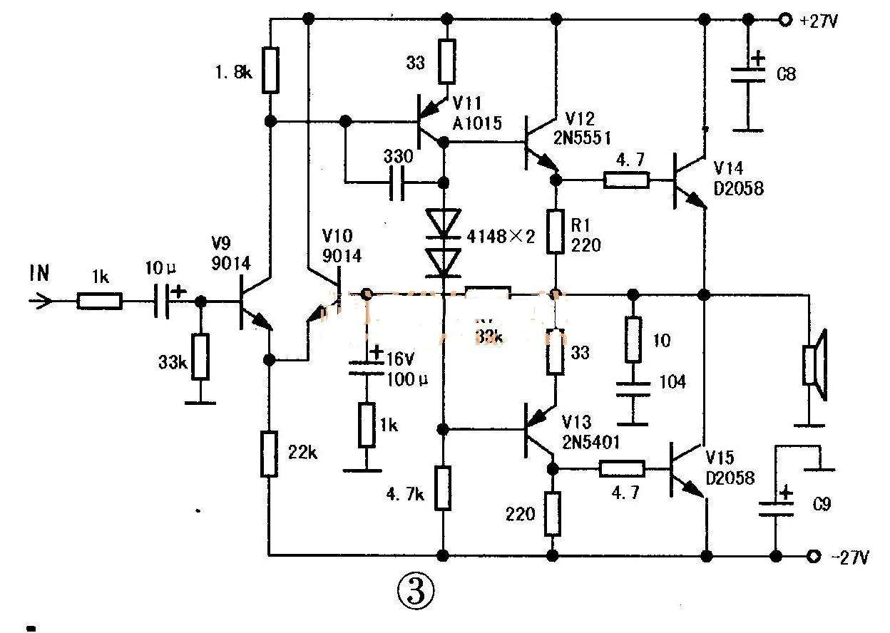

    测图2中振荡块TL494的供电⑧脚电压为17V,11、12脚电压为0V。仔细观察D7负极到11、12脚铜皮有一处烧黑断路,测11、12脚焊盘在路对地电阻(用RX1k档),几乎正反向阻值都为0Ω,判断TL494已坏无疑。拆除TL494,在路测V3-V8均没有明显问题。换新TL494,用一根细漆包线直接从D7负极连至11、12脚焊盘,兼顾起到保险丝作用。通电测C8、C9两端均有稳定的27V电压,升压板工作正常。    插上升压板到功放板供电的三线插头,通电,扬声器发出很大的电流声,图3中R1处冒烟。断电,测量功放板上元件好坏,最终查出V12(2N5551)击穿,V14的b-c结正、反向电阻仅47Ω。更换R1、V12、V14后通电试验,功放板工作正常,输入DVD音频信号,以及插入U盘播放MP3,随着音量大小变化,C1两端电压在13V~18V之间跳跃变化,但是C8、 C9两端电压始终保持在士27V很稳定。    最后拆下原变压器B1,该变压器舌宽22mm,叠厚46mm,空载测电压仍然是±13V。拆开铁芯,揭开次级绕组绝缘胶带,发现次级绕组竟然用的是铝漆包线,线径挺粗,中心抽头引出线是铜线镀好锡,然后包缠在两根铝线上;揭下另外两根铝线终于发现问题,由于发热的原因,引出线上的焊锡已经发黑,引出线的铜芯也已发黑,两根铝引线也同样严重氧化,中心抽头两根铝线与中心抽头黑色引出线严重氧化,接触电阻变大,压降变大,最终形成13V电压整流滤波后只有6V。重新处理变压器后上机,功放正常工作。
