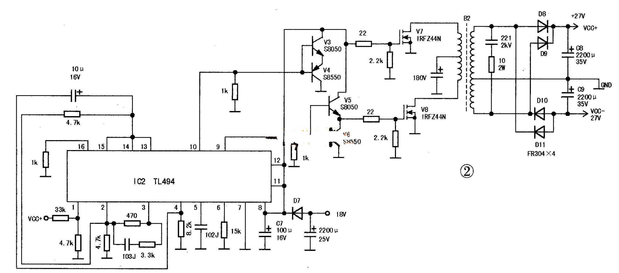

摘要: 接通200V交流电源开关K1,面板指示灯红色发光二极管亮,从DVD端口输入音频信号或从USB端口插入U盘,调节音量电位器扬声器无声。拆下两只8英寸低音扬声器检测均完好,顺扬声器连线追踪到功放板,发现功放板正负电源 ...
    10253.
   接通电源,测图1中C1(2200[LF/25V)电容两端电压仅为约6V,B1次级对地电压约6V,均不正常。将B1次级蓝、黑、蓝三根线焊下,测电压为±12V,难道D1、D2、C1或者负载有漏电?焊下D1、D2、C1测量是正常的。将D1、D2、C1焊上,把C1向后的走线铜皮划断,切断与负载电路的联系,焊上B1次级三根线,通电测量C1两端电压仍是约6V,而且这个6V电压还不是通电后立即就有,而是有3s~4s的慢启动过程。正常情况下,只要AC220V接通,滤波电容上直流电压马上建立,不存在延时问题,何况负载已经切断,难道变压器本身有问题?用一只舌宽19mm,叠厚35mm,次级输出电压±13V,输出电流1.8A的变压器代换原变压器。通电,测C1两端电压为18V,把刚才C1后面切断的铜皮连接,C1两端电压仍为18V,说明原变压器有问题,决定先修电路最后再研究这只变压器。    整流二极管D3 (1 N4007)对B1次级其中一个13V绕组进行半波整流,C3滤波得到一个直流电压为继电器线圈e2端供电,继电器e1、e2端并联的二极管D5起保护驱动管V2作用。D1、D2、C1整流滤波得到的18V直流电压加到DW1、DW2、10kΩ电阻和 C6及V1、V2上,一旦B1次级电压上升到一定程度,则DW1、DW2击穿齐纳导通,V1、V2饱和导通,继电器线圈e1端被V2导通内阻接地,继电器得电吸合。B1次级电压正常时继电器保持静态不吸合,则动触点b1和b2与静触点a1和a2连通,D1、D2、C1整流滤波得到的18V直流电压通过d1和d2焊盘以及连接d1、d2和动触点b1、b2的两根细白线加到a1、a2,最后加到滤波电容C2(2200μF/25V)正极为负载供电。继电器吸合后,动触点b1、b2脱离a1、a2,和c1、 c2连通,c1、c2焊盘为空焊盘,从而切断交流供电,单独由电瓶供电输出12V、 D6为外接电瓶正负极接反保护二极管。当电瓶正负极接反时,D6正向导通产生很大的浪涌电流,瞬间烧断电瓶供电回路保险管,间接起保护负载电路的作用。因为D6正向导通时其端电压约0.6V,这0.6V的反向电压加在负载电路两端,况且时间很短,不会对负载电路造成伤害。D4 (1 N4007)把18V电压加给IC1(KA7805)的①脚,从③脚输出5V电压送给音量控制板。
