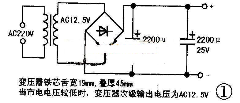

    实际维修中认识TDA2003的超压保护功能【附电路图纸】 朋友拿来收到其他维修同行的一台扬声器口径为6英寸的播卡低音炮(原用在汽车上,供电电压为12V),要求为其加装一个电源电路,以便将该机放于卧室内使用。    找到一只舌宽为19mm,叠厚为45mm的变压器。由于变压器没有标注次级输出电压,于是在初级接入市电,测得次级输出电压为AC12.5V,估计整流滤波后电压在15V左右。接着从废旧电磁炉主板上找来整流全桥,再买来两只2200μF/25V电解电容,
组成电源电路,如图1所示。实测该电源输出的直流电压在空载时为16V。接入低音炮试验,在小音量状态下,该电源输出电压约为15V;在中音量状态下,电源输出电压在13.5V左右波动;在大音量状态下,该电源输出电压在12.5V左右波动,这说明变压器功率基本能满足要求。改装好后,朋友很高兴地拿回了家。

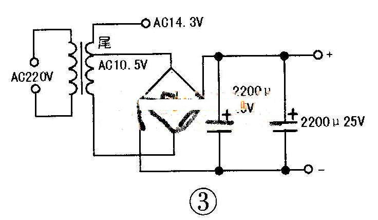

先对功放电路中的电阻、电容进行测量,未发现异常,接着测量供电电压,在小音量时为17V,中等音量为15.5V,大音量时为14V。静态时测变压器次级电压已不是原来的AC12.5V,而是AC 14.3V。
该电压升高的原因如下:两个月前恰逢热天,开空调的很多,笔者维修店中市电电压下降得较多,而9月份用电量下降,市电电压恢复正常,这时用此电源电路输出的直流电压自然会上升。该电源输出的直流电压现已升至17.4V,离功放块TDA2003的18V极限电压仅差0.6V。是不是因TDA2003在小音量时处于间歇过压保护状态造成音质变差呢?为证明这个判断是否正确,撤去加装的电源,接入12V稳压电源试机,故障消失,看来判断正确。
    接下来进行处理,拆开变压器次级线圈外的绝缘胶带,分出线圈的头和尾,将万用表的一只表笔接线圈头所在的引线上,另一只表笔刺破最外层漆包线进行测量。当测得电压值为AC10.5V时,从该点引出一根线作为次级线圈的另一端。最后焊好整流滤波电路,测得其静态直流电压为14.5V,此时电源电路如图3所示。接上低音炮试机,故障机修到这里,终于修好值得探讨。。
