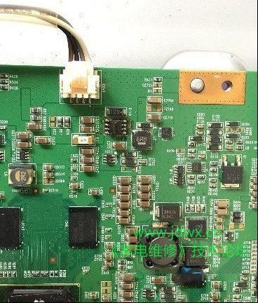

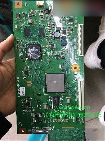

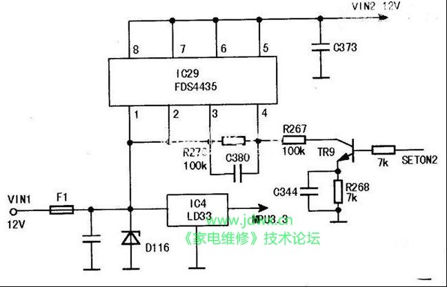

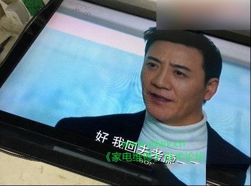

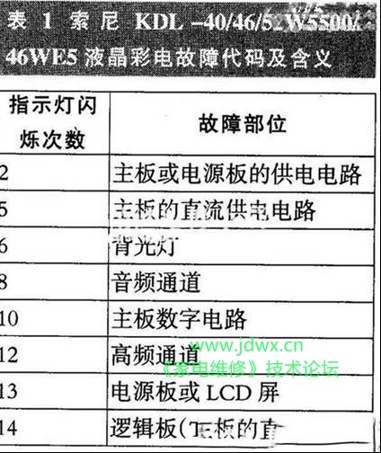

    近期收到故障机到收到其他维修同行的一台索尼KDL-46W5500液晶电视,故障表现为开机绿灯亮屏不亮,声音正常,五秒后声音也没有,转红灯闪,红灯闪14次,停两秒,在闪14次,如此循环。一般如果是其他品牌的电视的话我大多数会认为这是背光保护故障,还好,我知道索尼电视保护电路众多,没有着急下手,简单的测量了一下电源输出都正常,主板有开机信号,感觉主板应该没什么事,一时也不知道哪里问题,于是按照下图中的故障码对照表参考,一查还真有灯闪14次故障,故障显示是逻辑板问题!而且还是个通病,故障元件为位号为IC29的P沟到MOS管损坏;开机测量果然MOS管输入12伏输出才5.4伏。马上更换,开机测试输入12伏输出也是12伏,装机测试故障机修到这里,终于修好值得探讨。。
