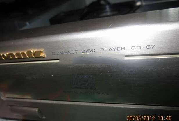

    马兰士CD67维修一例    马兰士在日@#本音响品牌中比其他功放品牌的市场评价要高,其CD机产品口碑一向不错,不过型号涉及高中低端,如今已被认为是平民品牌。CD67就是平价CD的代表型号,维修中经常遇到,一般都是更换激光头或者维修进出仓机构,
而这例故障是激光头和机仓都不动作,观察到电路板上有液体腐蚀的痕迹,清洗后测量到多颗电阻开路,恢复后机器工作正常,读碟效果很好。所以,音响维修和其他家电维修一样,不仅是一门技术活,精细活,还是一个千变万化的工作,每天都能遇到不同的故障,CD机维修也一样,不可能全都是更换激光头,机芯、机架和相关电路也有出问题的时候,所以对于每一例故障都应当认真检查清楚故障的原因,才能手到病除。Marantz最新推出SACD机SA-1
