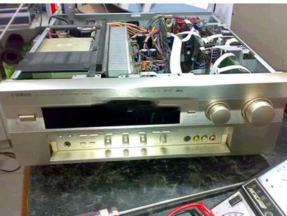

    雅马哈旗舰功放维修DSP-A2中置环绕无声    这台DSP-A2送来维修部时故障为:通电操作正常,前置声道声音正常,中置和环绕声道时有时无,有时开机一段时间后声音出现,有时开机有声音工作一段时间后消失,有时声音沙哑。初看这个现象似乎比较复杂,拆机来看机内结构更加复杂,不过我们维修的雅马哈功放很多,对其电路还是比较了解。
    机内的变压器和电路板挤满了整个空间,还好机器底部有维修窗口可以拆下来,不然换个什么零件要拆那么多板子就是一件头痛的事情,日@#本人在这方面还是考虑得很周全,这一点国产感厂家应该多多学习。经验和实践都证明,故障表现为越复杂的机器,越是要从简单的地方着手,
有时有声音这点说明功放后级没有问题,因为雅马哈功放的后级电路一般不存在接触不良这些现象,只有国产功放制作工艺差才常有虚焊脱焊,而且A2这个型号是高端机器。前一级和解码有没有问题,这可以用示波器测试波形,只要找到后级输入点就行,结果测试这些地方都没有问题。那么最大的可能就是放大管共发射极到接线柱之间的输出线路了,通过仔细查找才就发现,输出继电器附近有水渍并有少许锈迹,应该是人为进水。拆下继电器来看内部已经严重腐蚀,更换后故障彻底排除。
