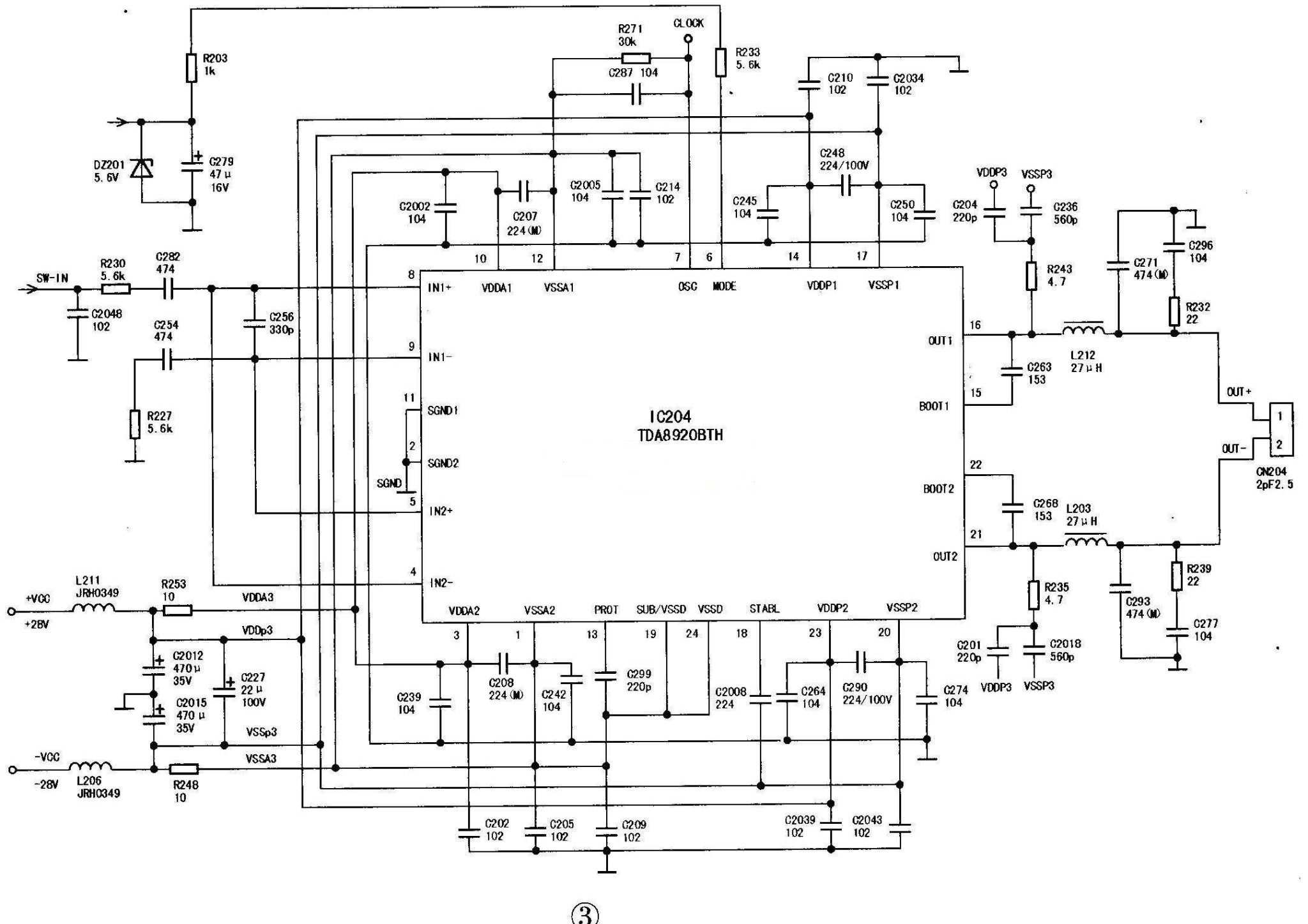

例3:超低音扬声器输出正常,但主音箱左右声道扬声器没有声音。    故障原因分析:超低音扬声器输出正常,说明超低音信号通道正常,主音箱左右扬声器没有声音,故障可能出现在主音箱左右声道功放电路上。    由于主音箱左右扬声器没有声音,首先检查主音箱IC203(TDA8920BTH)为核心的功放电路,用500型万用表R×1k挡测量IC203各引脚在路对地正反向电阻,测得数据都在正常范围内,没有明显的短路现象。于是通电测量IC203的供电脚电压,测得③、⑩、14和23脚电压为+28V,① 、12、17和20脚电压为-28V,正负电源供电均正常,接着使用数字示波器检测音频信号输入④、⑤、⑧、⑨脚的波形,波形正常,音频信号输入没有问题,再测左右声道音频输出16、21脚,没有波形,说明故障还是在功放电路上。继续测量IC203其他引脚的电压,发现18脚只有13.4V,正常应该是14.8V,电压明显偏低,18脚外围有一个退耦电容C2009(104),该电容是一个贴片电容,拆下来发现有一只引脚已经断开,换用新的C2009(104)后.开机一切正常,故障机修到这里,终于修好值得探讨。。
