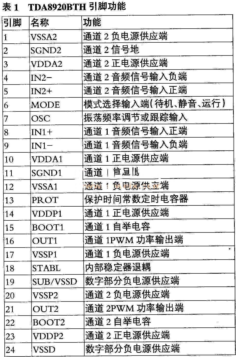

例2 ; DVD影碟机读碟正常,超低音扬声器输出平常,但主音箱左右声道扬声器没有声音。    故障原因分析:超低音扬声器输出正常,说明超低音信号通道正常,主音箱左右扬声器没有声音,故障可能出现在主音箱左右声道功放电路上。    开机播放DVD碟来试机,手摸IC203(TDA8920BTH)的散热片,非常烫手,发热异常,而IC204(TDA8920BTH)的散热片只是温热,初步判断IC203已经损坏。断电后用500型万用表R×1k挡测量IC203供电引脚在路对地正反向电阻,测得①、12脚的对地正反向电阻为0Ω,于是拆下IC203,直接测①、12脚之间的电阻为0Ω,21、22脚之间的电阻也为0Ω,说明该功放集成电路已经损坏。换上新的IC203(TDA8920BTH ),通电前再次测量①、12脚的在路对地正反向电阻,发现仍然还是0Ω,说明除了IC203损坏以外,IC外围元件也存在短路的现象。接下来重点检查①、12脚外围的元件,分别检测滤波电容C206 (102), C211(102) 、 C215 (102)、 C243 (104)均正常,最后测量C2006(104),发现已严重漏电,呈对地短路状态,换用新的C2006(104)后,测得①、12脚的对地正反向电阻已经正常。重新开机,主音箱左右扬声器仍然没有声音,于是测量IC203各供电脚的电压,③、⑩、14、23脚测得为+28V,再测17、20脚电压为-28V,而测①、12脚的电压却为0V,正常应为-28V,继续向前检查该电压的输入端,测得限流电阻R247 ( 10Ω)一端电压为-28V,而另一端为0V,拆下R247,用R×1挡测量阻值,测得电阻为无穷大呈开路状态,原来该电阻烧断导致-28V电压无法给IC203的①、12脚供电,换用新的R247( 10Ω)后,开机一切正常,故障机修到这里,终于修好值得探讨。。
