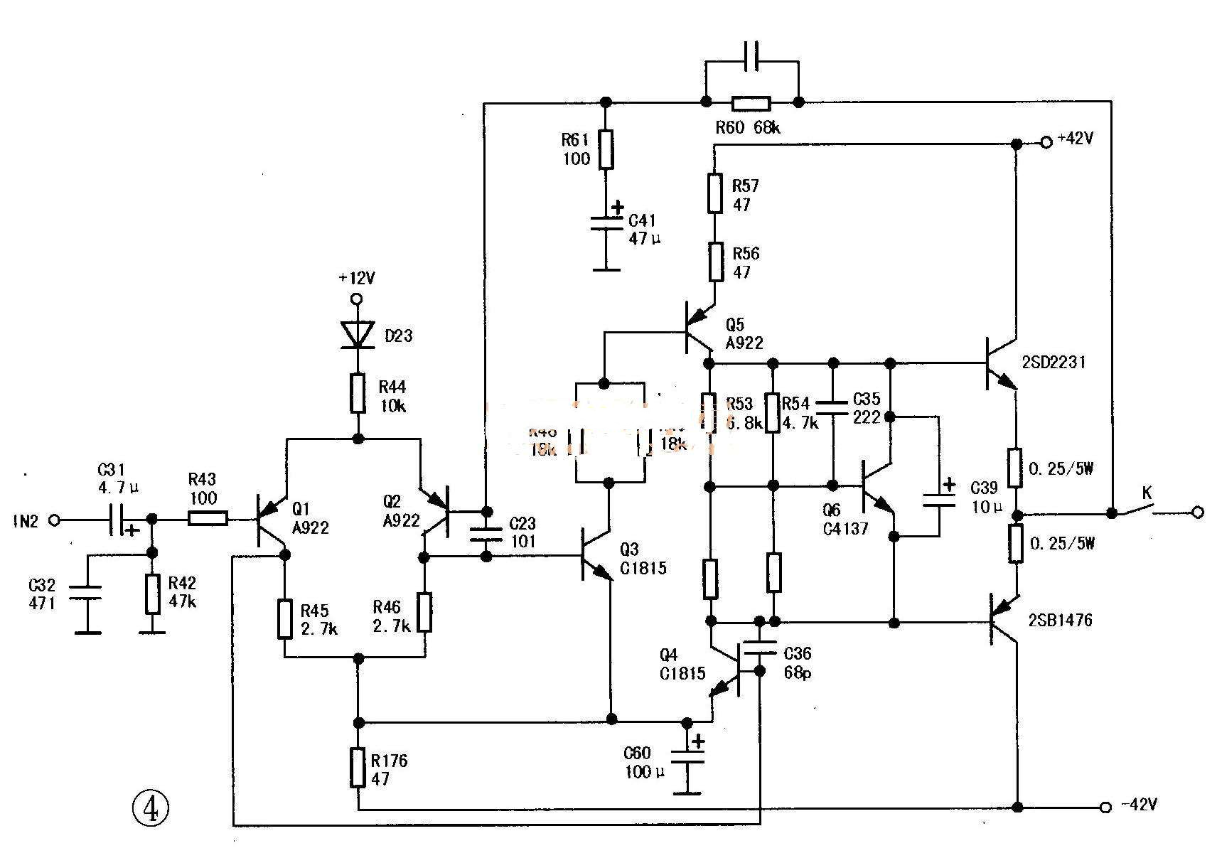

摘要: 健伍SW-900型低音炮技术参数:额定功率100W(8Ω),灵敏度90dB,落地式,双6.5英寸低音扬声器。这款低音炮音质好,带红外遥控,市场销量较大。目前笔者还没有发现健伍SW-900型低音炮的电路图资料,因此在维修时实测 ...

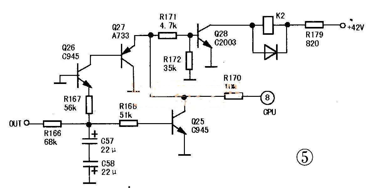

 (1)电源供电不正常导致无声    ±12V供电不正常会导致双运放、模拟量开关集成电路、超重低音处理电路都工作不正常,导致无声。±44V供电不正常则整机不工作。所以,无声时,首先要测电源电压是否正常。(2)K2继电器不吸
    主要故障有:CPU电路工作不正常,或连接不良;供电降压电阻R179开路;中点电压不正常。   (3)前置放大电路及声场处理电路异常导致无声    如果双运放IC1或IC4损坏,会导致音频信号不但无法放大,也无法顺利通。另外,D4066BC损坏会使M5134P处理后的信号无去通过D4066BC而进入到音量电位器。
   (4)功放电路不正常    从音量电位器出来的信号,输入到功放电路进行电压电流放大再推动喇叭发音。功放电路检修的关键是测量中点电压和末级电流放大管的基极电压。正常时Ub=±0.5V,本功放电路为乙类功放电路。  123 / 3 页
