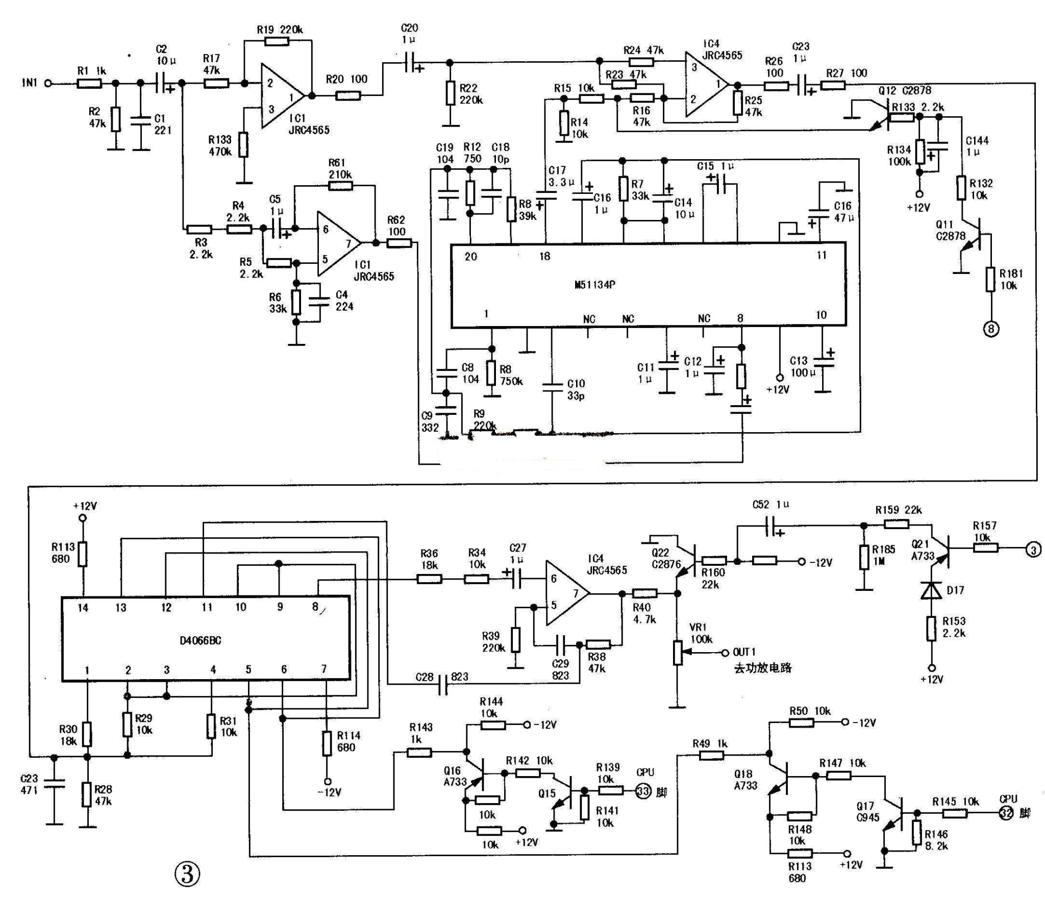

    开机静音原理:当CPU③脚电压为+4.8V时,Q21饱和导通,C52两端电压为+8V,由于电容两端的电压不能突变,使左端在开机时也为+8V电压,Q22饱和导通,将去音量电位器的信号对地短接,达到开机静音的目的。当C52放电后,Q22基极电压下降到维持不了导通时静音解除。    4.功放电路
