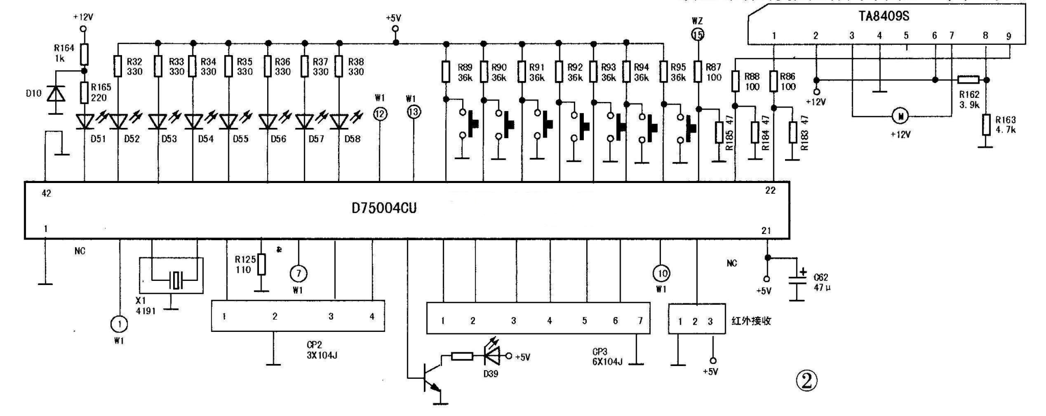

    2.CPU与音量控制电路    电路图如图2所示,其关键引脚功能见表1。
    控制音量电位器微电机集成电路型号为TA8409S,其管脚功能见表2。
