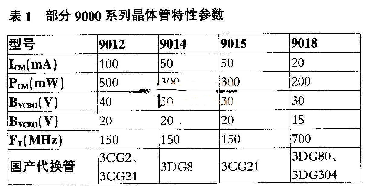

    讨论:1.印刷线路板连接插件几经翻折后,很容易导致排线断脱,是断路故障重点部位。另外,当测得CPU电源电压偏低时,首先应检查电源滤波电容C62,C63、C89、 C90有无击穿和漏电;2.本机采用分组供电方式,当电路某些部分失去电源时,可按本例分析顺次查找,例如指示灯和LCD屏显正常,但扬声器及耳机均无声时,应重点检查R48、 Q24有无开路、失效等。电源控制(Q20为8550,可用9012代换)和其他电路,几乎全部采用9000系列晶体管,现将其特性参数及国产代换管列于表1,供检修时参考;3.该机有一种特殊的“死机”故障,主要表现为无屏显,按电源键不能开机;或有屏显,按各操作键均无作用;或开机后可以正常收听电台节目,但不能关机等失常状态。原因一般是更换电池或转换外接电源时,操作有误;或收音机遭遇外部强烈干扰(如雷电),造成机内CPU芯片工作程序进入“死循环”状态,不接受外部任何操控指令。怎么修理很简单,该机在电源仓内下部设有一个专门排除“死机”故障的保护功能键—“恢复”键,轻轻点压一下此键,收音机功能即可恢复正常。  123 / 3 页
