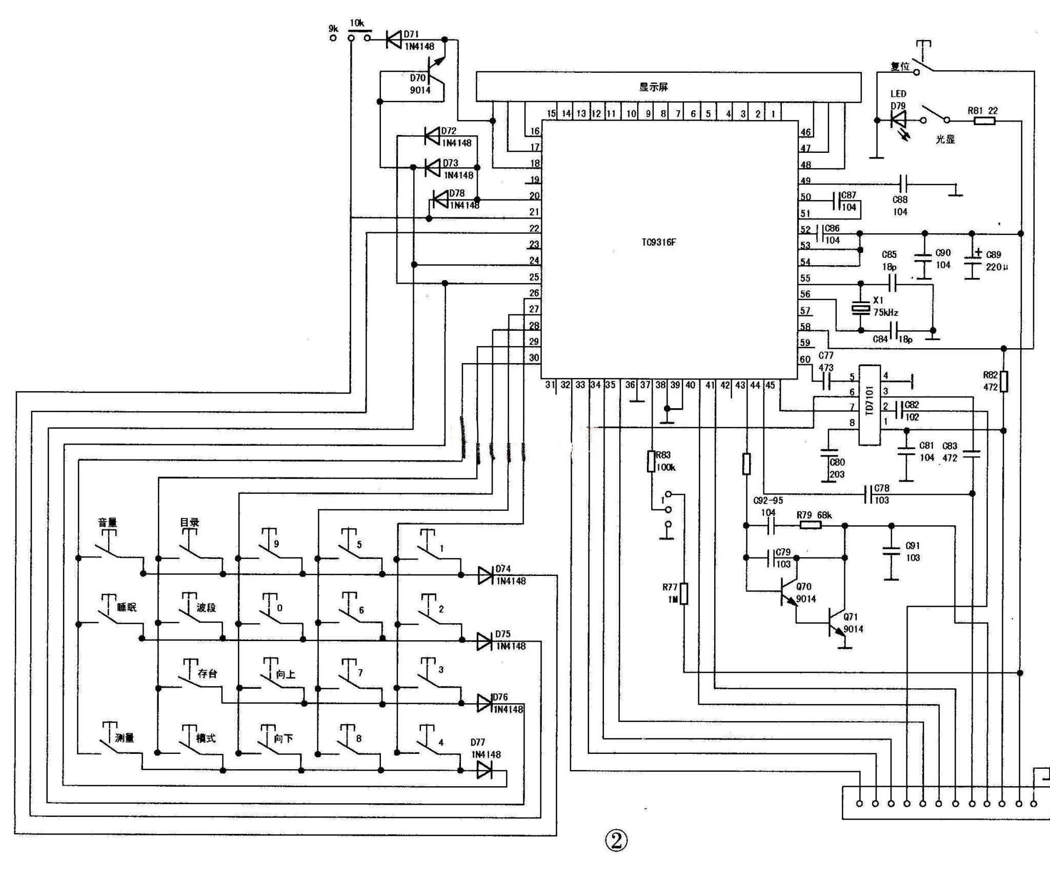

    例1:无论是使用机内电池还是外接整流电源,只要按动电源开关,液晶屏上就出现电量不足的“换电池”字符并不停闪烁,整机不工作。    故障原因分析:该机有机内电池4.5V供电、外接整流电源4.5v供电两套方案,其中外接整流电源是将220v交流市电进行降压、整流、滤波后,由三端固定稳压器稳定为5v,再经串接的整流二极管输出,
由于二极管正向压降为0.7v,所以送入收音机电源插孔DcJACK的电压约4.3v左右。    该机电源输入电路比较简单,由电源插孔DcJACK、隔离二极管D1、4.5v电池及稳压管zD1组成。开机前测电池电压为4.5v,整流电源输出电压为4.3V,均正常。按电源开关开机后,ZD1两端电压只有1.8V,且上下波动不稳,怀疑ZD1漏电损坏。取下ZD1测量,其正向电阻为5.8kΩ,反向电阻为36kΩ(应无穷大),说明已损坏。该管已看不清型号,按线路板标注的8.2V/1W参数,选摩托罗拉生产的1 N4738A更换,测其在线电阻缓慢上升到10kΩ以上,表示供电输入漏电故障已排除。开机通电试验,收音机各功能都恢复正常。    讨论:ZD1是输入电源过压保护稳压二极管,为防止错用其他整流电源而造成收音机电路损坏而设。ZD1损坏后,其稳压参数不必苛求,只要选6V~8.2V之间的1W稳压二极管代换即可。
