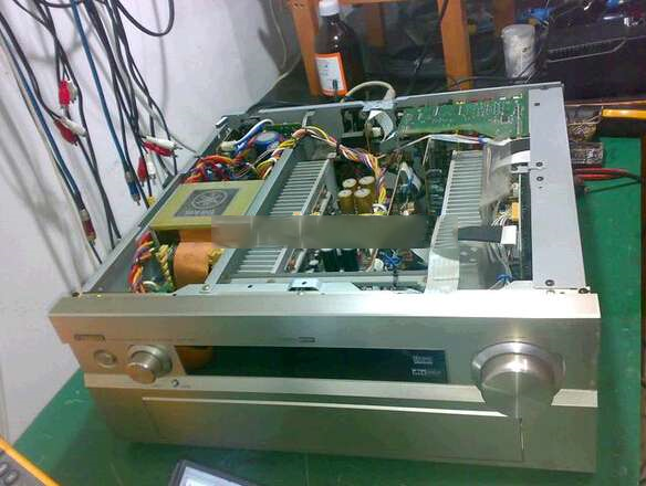

    雅马哈DSP-AZ2有杂噪声维修及AZ1对比 收到同行送来的故障机壹台雅马哈功放DSP-AZ2,通电后显示和操作都正常,只有主声道有声音,中置和环绕都不响,接入光纤和同轴信号也是一样,便是数字信号能解码出来两个声道,这个现象即不像是功放后级的问题双不像是解码板的问题。这个问题出现很久了,客户一直在当后级用来听音乐,觉得放着实在浪费,才送来维修。
经过一系列的测量,发现后级没有问题,在后级音频信号线的地方接入信号全部声道都能正常出声。说明问题还是在解码一级,拆开解码板的盒子来检查,这里面的电路都很干净,是铁盒子包住的,灰尘都没有,按接口上标注的电压一一测量,找到正负7伏电源不正常,正7伏只有6.1伏,负7伏为负5.4伏,这个电压是由正负15伏通过三端稳压芯片变来的,它的输入端分别有两只470UF/25V的电解电容,电容的引脚处有黄色的锈渍,那手一摇脚都松了,电解液已经漏出来干了。更换这两只电容后开机测试电压恢复正常,中置环绕声道的声音也正常了。
