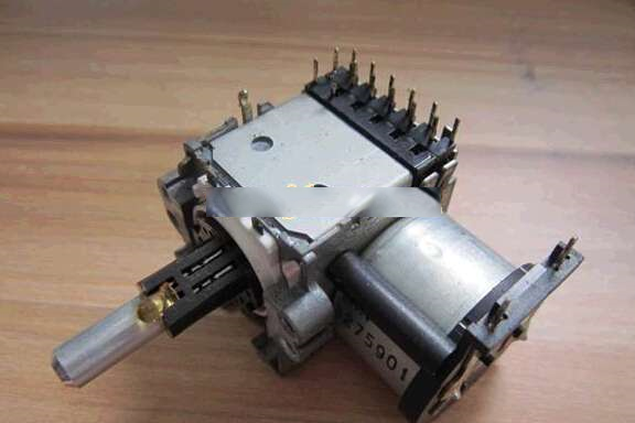

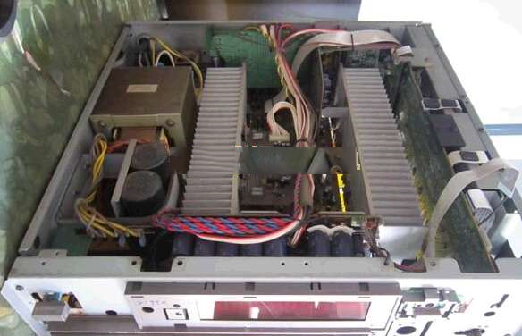

这台功放其实是DSP-A1等几款机器的前身,是它在国产之前大致的原型,内部布局和用料都大同小异。送到渝成音响维修部来的时候故障表现为如下:开机播放音乐正常,各声道输出声音正常,大约播放几分钟后通道选择开关会乱跳,就是不停的无规律旋转来寻找信号通道,用遥控器选择通道时开关无法正确选择,仍不停旋转。根据原理分析,这种问题出在了选择电机的控制电路或者识别电路。
拆开机器后找到信号通道控制部分,这是一块由电机、控制芯片、片式选择开关组成的总成。检测的第一步是测量小电机的性能,单独供电证明其正反转都正常有力,测量控制芯片的工作电源、输出电压都正常,分析电路后得知它的位置检测是从转换开关上取样电平来控制电机的,所以如果开关的接触片氧化或者起卤都可能引起芯片检测不到位置,所以电机不停的转来找位置,
这就符合故障表现为了。由于选择开关结构不常见且比较复杂,建议每一步拆装都要注意保持原状。不然要是弄坏了的话可不好办,现在要想买到这种开关可是不现实的事情,不通用的东西想要拆个配件来修复都找不到配件,所以需要专业的音响维修从业人员方可修复。
