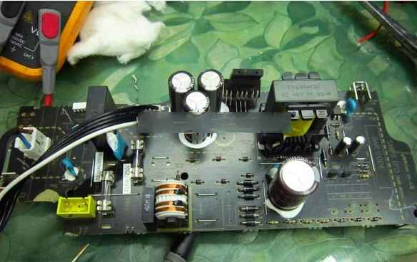

    维修AVR-1611天龙功放不通电维修一例,天龙功放AVR-1611是最近比较流行的一款机器,主要是因为它有更多的功能和更低的价格,包括HDMI、苹果接口、USB等新接口,价格则有三千以内的优势。前几天有个客户送来收到其他维修同行的一台1611维修,他说其实买了两年也没怎么用过,机器还是很新,以前没有坏过这是第一次维修。   拆开后发现1611和天龙AVR1622的电源一样,待机电压都使用了开关电源,由一块单独的电路板安装在电源线进口的位置,该板上有一条五位的排线输出5.2伏电压到解码板上供CPU工作,这条线实际是三根,两根为正,两根为负,另一根是开机继电器控制线。测量到正5.2伏电压只有0.7伏,这当然就是不开机的原因了。测量开关电源300伏整流电压正常,振荡和初级共用了一只厚膜块TOP258N,这种集成电路在测量好坏上也没有什么经验,直接更换新的试机,输出电压为4.5伏,这个现象有点奇怪,
电压反馈电路和光耦部分都检查了没有发现问题,索性全检,反正这个电源也没有几个零件,全部检查一遍也要不了多少时间。结果发现启动电阻中有一只开路了,启动电阻由5只1M电阻组成,以往遇到这个位置的电阻损坏都会引起无电压输出。更换电阻后输出电压正常,接上全部电路后试机整机工作正常,这台天龙1611功放维修顺利完成。
