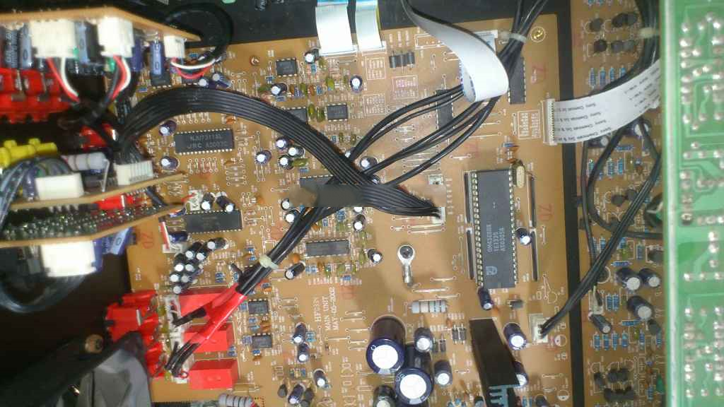

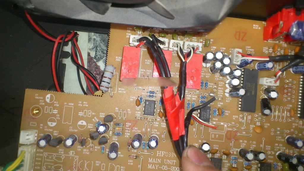

君悦功放,ML-585声音无输出,5.1正常
2023-5-26 16:56| 发布者: 开心| 查看: 53| 评论: 0
摘要: pdf585说明书.pdf收到其他维修同行的一台中美合资的君悦功放,ML-585,数字带杜比5.1声道,dts,pcm,后级使用的东芝管,没升到独立管子,一共12个管子。开机有显示,继电器正常吸合。使用5.1声道输入,一切正常,前置、中置、环绕、超 ...

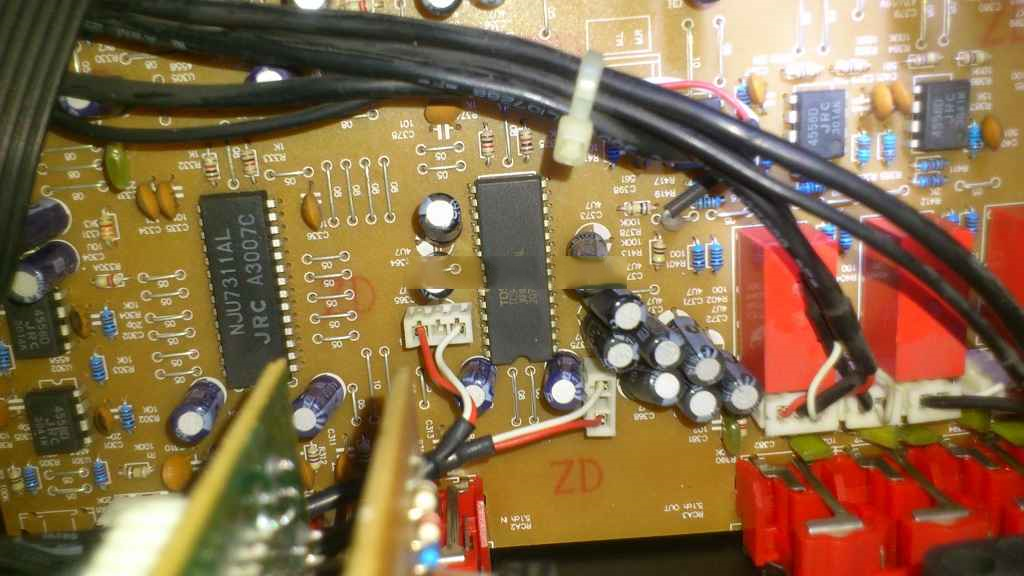

    pdf585说明书.pdf收到其他维修同行的一台中美合资的君悦功放,ML-585,数字带杜比5.1声道,dts,pcm,后级使用的东芝管,没升到独立管子,一共12个管子。开机有显示,继电器正常吸合。使用5.1声道输入,一切正常,前置、中置、环绕、超重低音都有音,面板显示喇叭及周围的字母都有。使用模拟声音一切无声,无论是cd、dvd、game还是tape都无声。排除喇叭、接线、音源问题。调试面板进行恢复出厂设置也无法出声。随便按面板及其偶然的能够按出面板显示pcm,此时一切正常,任何声道都正常,但是关机以后就消失,再开机又不正常,像静音设置一样。前面板显示一切喇叭旁边的字母消失,如果正常时有字母,有红色PCM显示。按出声音的概率很小很小。万用表测试无论电脑块还是数字版解码块cpu电压都正常,示波器测试音频进入数字板,但是输出无信号(不能确定是不是输出为数字信号)。电脑块是OM4368BN,信号选择块NJU7311AL,还有东芝TC9482N。
不知道该如何维修,请高手给指个方向。是不是这个功放没法修了?
