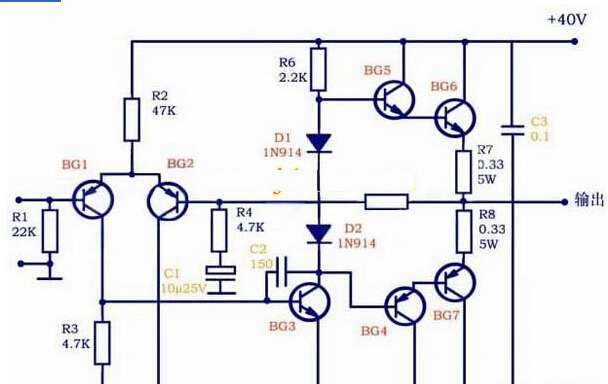

    功放的维修记录也是很重要的,就像人在医院看病,医生要问清楚病史、过敏史一样,如果是用户自己或者在另的地方维修未果的机器,那就要仔细的检查了,有收到其他维修同行的一台安桥TX-SR555功放就是这样,机主先是自己修,换了两对新管均给击穿,才送到维修部来。修复后才知道,其末级电流偏置管上的两支1N4148击穿开路,一并换新后立即正常。正确的检修思路是先取下坏管,只把推动管装上即可,可以先不装末级放大管,图1和图2是直流功放末级典型电路,在图1中,把Q1、Q2取下,除功放输出功率变小了之外,丝毫不影响电路的性能,所以我们可利用这点,在维修时取掉Q1、Q2,只装Q3、Q4,即推动管,然后检修,待查清问题,通电调试一切正常后,再把功放管装上,这样就可尽量避免损失。笔者以此法修理过多台功放,均获成功。因此,本人觉得这不失为一安全实用的维修方法。图2电路维修时可改成图1式样,待修复后改回即可。另外,检修时最好换用低电压电源,如±12V~±15V等,这样更安全,待正常后再接回原机电源。
