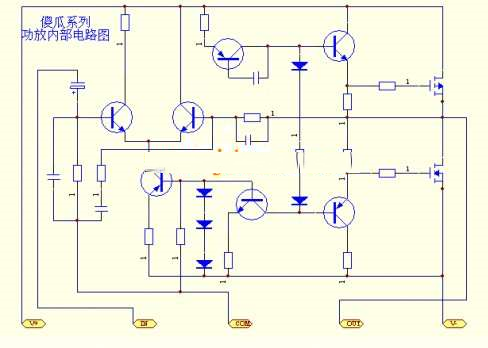

    傻瓜275工作原理简介:
    它的输出级采用了N沟道和P沟道的绝缘栅场效应管,具有动态频响宽、电源电压范围广和输出音色优美等特点。在集成块内部电路上还设计了过压、过热自动保护及可自行恢复的电路装置。应用时无须外接电阻电容等元件,即便不懂电子电路的人,接上音箱,接通直流电源,音响设备就可以方便地工作了,故美称“傻瓜”功放。

175在小信号有沙沙的声音,不好,拆开175就知道电路混乱不堪,毫无发烧理念!大部分使用IRF840作为后级放大,指标特差,当年玩175就像一个傻瓜!

我拆过一个175,里面是IRF840推挽的,垃圾
星期刚杀了一个傻瓜1100和一个傻瓜275,1100里面是一对IRF610\IRF9610,275里面是两对IRF610\9610
