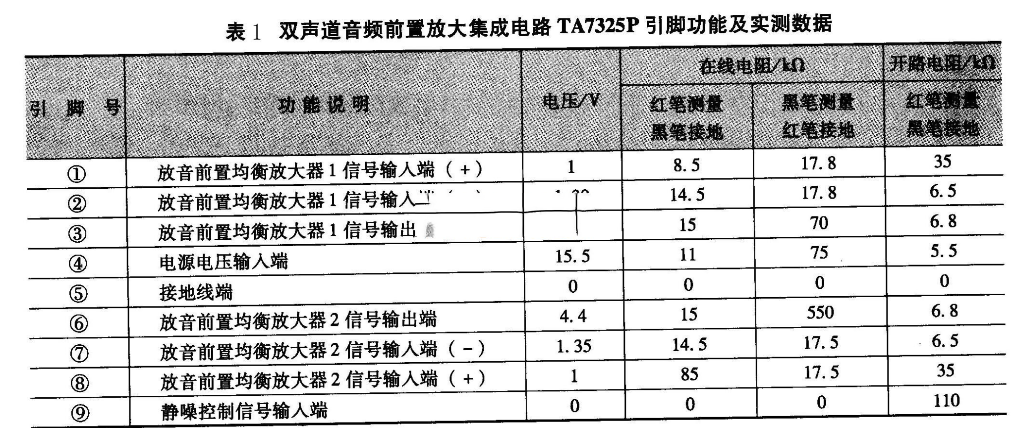

    该机左、右设定放音信号均经过IC2处理后输出。IC2 (TA7325P)集成电路各引脚功能及实测数据见表1。由于该机左声道放音正常,说明IC2集成电路的供电电压是正常的,问题又可缩至磁头(指右声道)→右声道均衡放大电路→R41电阻之间的电路中。

    由于故障表现为是左声道放音正常,故障集成电路TA7325 P的左、右声道功能对称引脚的电压值进行对比测量,结果发现③脚电压高达6V,而对称功能的⑥脚电压为4.4V左右。究其原因,除了TA7325 P集成块本身损坏外,①、②、③脚的外围元件不良时,也会引起③脚电压升高,应进一步对①~③脚的外围元件进行检查。
    2.查找IC2③脚电压升高的原因
    (1)对IC20①、②、③脚外围元件进行仔细检查。发现其②脚外接的交流反馈电解电容EC22 (22μF)的反向电阻只有30kΩ左右,属不正常;而正向电阻为800kΩ左右,与正常值基本上差不多。
    (2)干脆将一只新的22μF/10V电解电容器焊在EC22的位置,③脚电压下降为正常的4.4V左右,这时右声道放音也恢复了正常。由此说明,故障就是原EC22不良引起的。
    3.确诊原EC22是否不良
    为再次证实故障原因,试将原电解电容并接在新换的电解电容两端时,IC2②脚电压马上就从1.4V下降至1.1V左右,只差0.3 V,但③脚电压则从4.4V上升至6V左右,音量也明显下降。说明故障是因为原EC22电解电容不良引起的。
