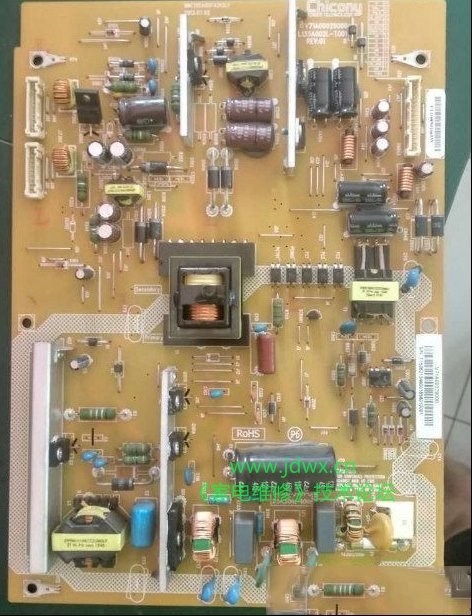

    近期收到故障机到收到其他维修同行的一台东芝液晶彩电,型号:39L4300VT。据顾客描述是三无故障。开单,留下了电话号码。顾客走了不久。开始开干,发现这是一个已经被人拆开的机器。外面的锣丝很松。电路板多个锣丝已经不知去向。电源板一个电源控制芯片炸裂。

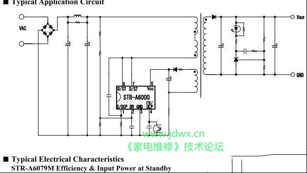

            这是一个副电尖的控制芯片。经分析是一个5V的待机芯片。经过一番检测,芯片炸裂成这个样子,保险丝竟然没有烧断。这说明炸裂的非常的突然,而且用时很短。短得还没有烧断保险。这可能是瞬间超载引起的突然事故,大凡都是后面短路故障引起。果然不出我的意料,发现后面的整流部分有一个肖特基二极管被击穿。这个位置就我用黑色记号笔圈起来的位置,型号:SB560. 那么这起故障就很可能是这个SB560瞬间击穿引起的过载,加重了这个芯片的控制能力,因无能控制发生了芯毁事件。看图就可以知道。这个型号已经被炸飞了。那要怎么才能知道这个芯片的型号了。因为这个是泰国产的东芝。在网上没有找到相应的图纸。如何维修呢,我拆下来以后。我用放大镜看了一下。隐隐约约看到第一个字母是A.我就在淘宝查了一个以:七脚电源芯片关键词。结果我在里面找到一个可能是的型号。A6059H的芯片 我找到了这个芯片的资料。如下图所示。
            经过对照这个印刷电路图的位置,与元器件,各脚相对应的元件很相似。我有把握确认就是这个A系列的电源控制芯片。这个A系列有好几个型号。最大的区别是功率驱动大小之分。于是在淘宝订了这个芯片A6059H 5片,和SB560的二极管10个。一个星期后,芯片终于来到我的手中,我迫不及待的把芯片与二极管焊了上去。我检查了一下。就开始用很快的拔插电源插头的试通电。没有发现火光冲天的现象 。我左看右看。左想右想。莫不是型号弄错了。还是哪里出问题了。我检查了保险丝完好,300V 滤波电容上面的电源慢慢下降。这说明某部分电路还没有工作。没有短路现象。那说明这个芯片有可能是对的。于是我又开始检查这个芯片周围的元件。结果发现了。ZD802 ZD803。如图:这两个稳压二极管。的正向电压有点小。一般正常在0.5V左右。实测只有0.2V.我是用数字万用表检测的。于是拆下来。用电阻档测试了,反向只有几百的电阻的。这说明坏了。用放大镜看了一下上面的型号,ZD802是6.2V .ZD803是写着27X 。是不是27V意思。不知道。我看了这相同点接了一个耐压为35V的滤波电容。

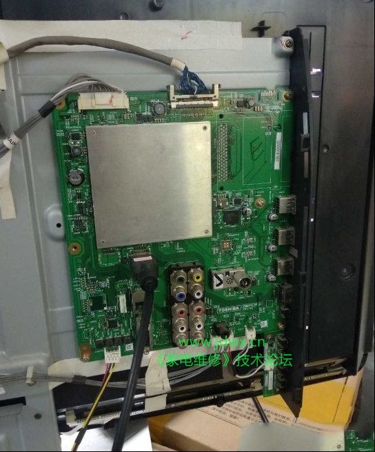

            所以我不管他是不是27V .我就暂时判断为27V .于是微信这边一个电子配件供应商。6.2V的有。27V 的没有。我就问有无相近的稳压值型号。有12V.结果去他店里面,发现有24V稳压值的。有3.3V稳压值的。于是拿回来,用一个24V与3.3V的串联起来当27V使用了。换好以后。为了安全保证。我重新换了一块新的A6059H. 试通电。发现。前面的电源指示灯亮了。按电源开机键。亮了欣喜若狂之。接上笔记本HDMI信号测试,画面如下图所示,机器修好了。

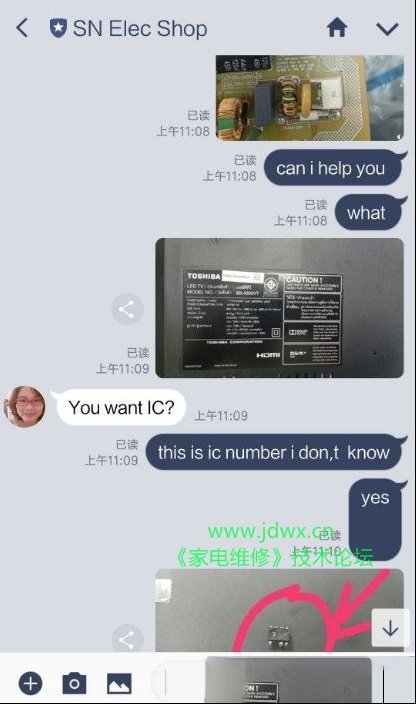

            可谓功夫不负有心人。终于出来一张满意的成绩单。在这个判断芯片型号过程的中还有一个环接。我这里说一下。我通过电源板型号,我看到他的商店有这个电源板买。标签为1450B.用LINE联络上一位泰国的供应商。
          问一下。没有下文。我想了N种可能。还好我最终搞好了这个电源板。借此平台和大家分享一下。希望对你们有用。谢谢。后来这个顾客来取机器时候。说了好多句英语。有好些没有听懂。意思:。你技术好,在别人的地方没办法维修,真的很感谢你。Thank you so much. 说了三次。给钱的时候多出来8块钱。他说不用找了。结果我坚持没要。临出门时候又说一句。thank you . 我回了一句 you are welcome。
