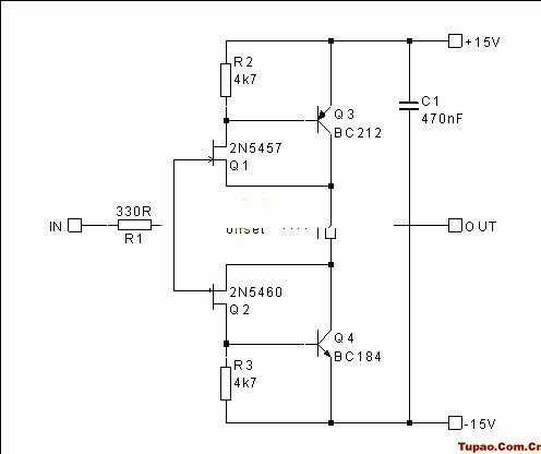

缓冲器电路
在双极场效应晶体管源极跟随复合对称电路工作非常出色,可以忽略稳态或瞬态失真。
