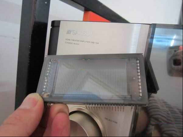

  显示音频画面有多做样式可选择,操作面板上只有两个旋钮即可完成全部功能设置,这一点特别值得日本品牌学习,不像雅马哈那些功放动则几十个按键,中国用户很难搞清楚,甚至不敢随便按,设置调乱了就调不回来。打开机壳后看到一张主板,不过还是使用了三菱M系列的单片机芯片,布局明显有异于日本功放,很像是HIFI产品那种对称摆放,后级功率很足,推动一般的三分频落地箱完全没有问题。总的来讲,如果不考虑HDMI解码,还两款机器还是很值得购买的,售价在八千到九千上下。 功放维修过程:打开背后的电源开关后显示屏大多会直接全部高亮,有时局部高亮,过两三秒就能明显的看到灯丝发红,感觉像是VFD显示屏内部短路一样,但是多年的维修过程中从来没有遇到过这样的故障,只能是怀疑CPU电路工作异常所致。测量待机电源和整流电压,正负12伏,两个正5伏,正3.3伏,正2.5伏全部都正常,

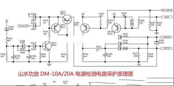

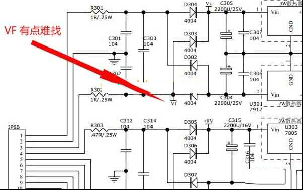

  CPU晶体振荡正常,复位信号5伏,都没有异常。后来经过电压测量,和驱动电路的全部检查,都没有发现问题,只好从收到其他维修同行的一台新机器上拆来显示屏试一下,果然不出所料是显示屏坏了,更换后开机正常了,但是没有声音输出。测量JB19的各脚电压,MUTE2为静音脚本应该是负压,测得正18伏电压,说明是静音了,根据电路图查找得知,MUTE2的控制来自于电压检测电路,具体工作流程如下: VF取样点是从待机变压器输出的整流线路上取一个交流电压,经D328整流和R349限流后,得到约7伏的直流电压,送给Q314,Q313,Q312共同组成的检查电路,从Q312的集电极输出负12伏电压。然而实际测量时发现该电压却为正18伏,所以后一部分电压会静音。分析电路图后知道,
  要么是这几只国产三极管坏了,要么是VF取样信号没有正常,后仔细一一检查后发现R349开路,这颗4.7K的小电阻隐蔽在插头下面而且打了胶,非常不容易发现。 另外,山水10和20的这两款机器区别仅仅在于电源开机键位置不同,功能结构上几乎没有区别。外地客户如果遇到需要维修可以寄往渝成音响维修部,我们将非常专业的为您解决任何故障。   12 / 2 页
