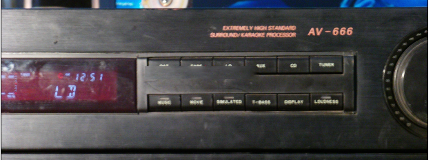

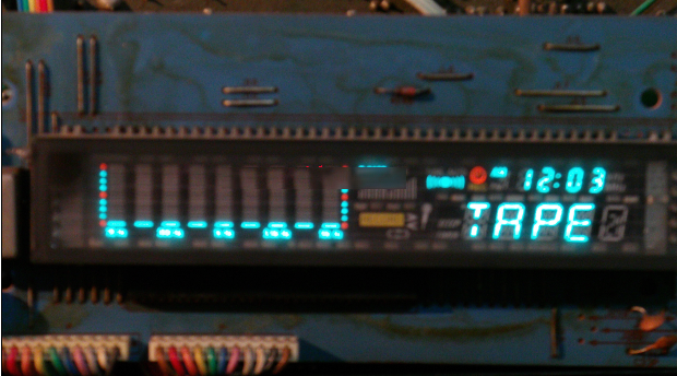

          本人收到同行送来的故障机壹台高士AV-666功放,【故障】可谓是千奇百态,愿和同行分享。现象:轻触键dianyuan电源开关时开时不开,闽光屏无规则的区域性时亮时不亮,有时电控主音量电位莫名其妙的开大,声道切换开关无           规则的亮到某一个端口。检修,本文由家电维修杂志论坛http://www.jdwx.cn/收集资料:功放一般坏功放管部分较多,查功放管没问题,再检修,本文由家电维修杂志论坛http://www.jdwx.cn/收集资料dianyuan电源,重点检查待机主dianyuan电源,均无问题,反复推敲研究都未发现现          问 题,维修陷入盲区..............。这种功放是带CPU控制的,用示波器看晶振两端波形非常低,是否是晶振不良引起的呢?         我试用电烙铁加热晶振没有什么变化,当加热到晶振端对地的两只谐振电容时,波形振幅加大,机器立即正常。后用硅胶           把晶振及谐振电容胶一下,OK。总结:通过维修结果说明,是由于环境等不明原因造成晶振漏电不起振。
