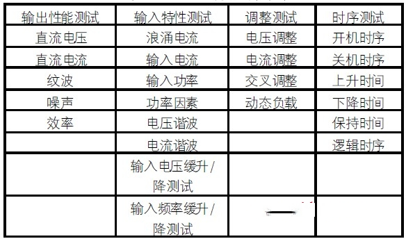

  (1) 覆盖所有需要测试的功能,如表1 所示:
  表1 测试功能需求表

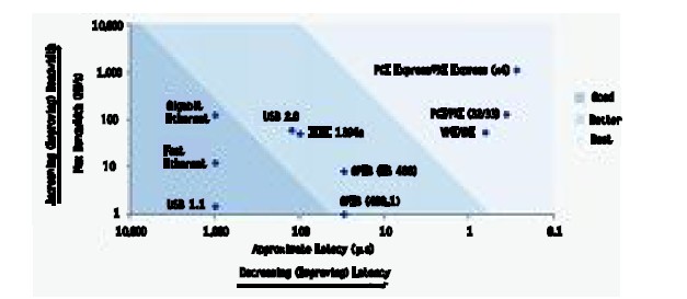

  常见的总线有GPIB、USB、Ethernet/LAN/LXI、PXI和PXI Express,其带宽和传输延迟比较如图2所示:
   图2 常见总线带宽和传输延迟比较。
  PXI Express 总线具有最大的带宽和最低的传输延迟。PXI 总线具有很高的带宽和很低的传输延迟。
  考虑PXI 总线的模块化仪器大大多于PXI Express 总线,本文将选择PXI 作为系统总线。

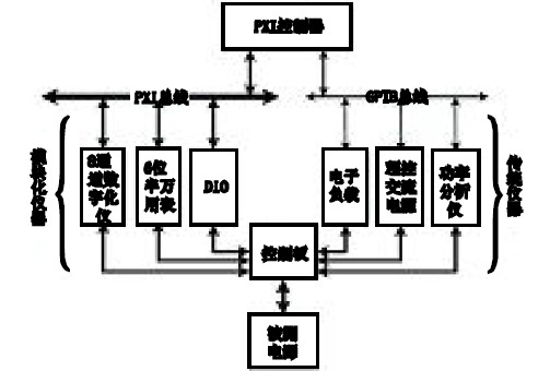

  2.2.3 硬件系统构架

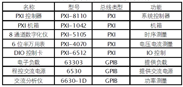

  本系统使用的硬件如表2 所示:
  表2 开关dianyuan电源自动化测试系统硬件
  测量硬件选用基于PXI 总线的模块化仪器,功率硬件选用基于GPIB 总线的传统仪器。PXI 总线与GPIB 总线一起构建以PXI 总线为核心的混合总线系统。这样的总线系统既具有PXI 总线的优点,又能利用具有大功率优势的传统仪器。整个系统的硬件构架如图3 所示。
