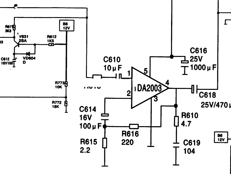

    特性:TDA2003是TDA2002的改进型,其输出功率更大,电路特点及内设的各种保护电路也与TDA2002相同,它适用于收录机及其它音响设备中作音频音频功率放大。
极限参数:如表4-55-1所示。
引脚封装形式:单5-1,如图所示。

引脚功能定义:TDA2003为5脚单列直插式,其引脚功能定义如表4-55-2所示
                             表4-55-2  TDA2003引脚功能
2
3同相输入
反向输入
地4
5
输出
Vcc
