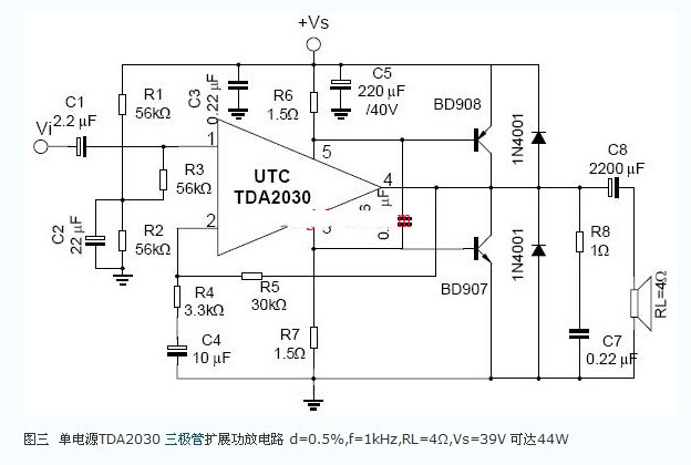

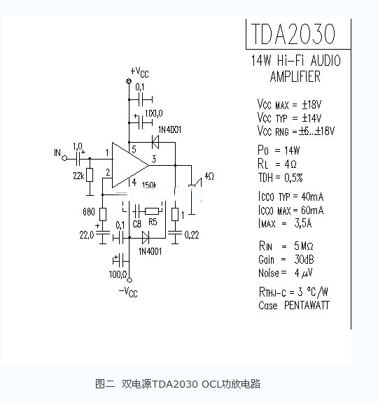

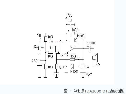

    TDA2030是许多电脑有源音箱所采用的Hi-Fi功放集成块。它接法简单,价格实惠。额定功率为14W。dianyuan电源电压为±6~±18V。输出电流大,谐波失真和交越失真小(±14V/4欧姆,THD=0.5%)。具有优良的短路和过热保护电路。
电路以TDA2030为中心组成的功率放大器,特点有:失真小、外围元件少、装配简单、功率大、保真度高等,很适合无线电爱好者和音响发烧友自制,学生组装。特意提供TDA2030功放电路图.
工作原理:
    电路中D1—D4为整流二极管,C11为滤波电容,C12为高频退耦电容;RP1为音量调节电位器;IC1、IC2是两个声道的功放集成电路;R1、R2、R3、C2(R7、R8、R9、C7)为功放IC输入端的偏置电路,
本电路为单dianyuan电源供电,功放IC输入端直流电压为1/2dianyuan电源电压时电路才能正常工作;R4、R5、C3(R10、R11、C8)构成负反馈回路,改变R4(R10)的大小可以改变反馈系数。C1(C6)是输入耦合电容,C4(C9)是输出耦合电容;在电路接有感性负载扬声器时,R6、C5(R12、C10)可确保高频稳定性。
信号流程:
音频信号从X1输入经音量电位器RP1,再由C1(C6)耦合,进入IC1(IC2)的1脚,由集成电路放大后从4脚输出,经输出耦合电容C4(C9)到达X2。
