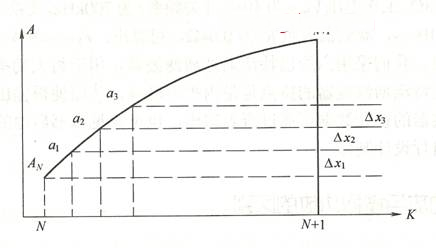

    由图1可知,音频数字信号经过DSP编码后,直接控制场效应管开关网络的工作状态。场效应管驱动器用来缓冲DSP并增强信号,使之能驱动大功率MO长虹SFET开关管。由于高电平脉冲信号只有微分分量,故需通过积分电路才能得到大功率原始音频信息。下面用一个简单的数字和物理模型来阐述数字功放的编码过程,如图2所示。
    图中表示两个相邻采样点N和N+1的采样值为AN和AN+1,中间点a1、a2、a3……为超采样点。超采样点是由数字滤波器计算产生的。通过数字滤波器后,所有采样点包括超采样点所构成的音频信号是比较平滑的。
    在数字功放中,首先建立一组不同脉宽的脉冲单元,它的脉宽虽然各不相同,但其宽度始终固定的,都是系统时钟周期的倍数。
    第一个超采样点a1与数值AN的差为Δx1,即a1-AN=Δx1,得到Δx1后,即用上述脉冲单元去量度它,仅用一个脉冲单元表示,余数保留至下次量度,假设余数为ΔΔx1。接着传送的第二个差值编码为a2-a1=Δx2,由于上次还保留余数ΔΔx1,所以还应加上,即当前应用一个脉冲单元去量度Δx2+ΔΔx1,同样余数保留至下一次累计。
    由此看出,用脉冲单元表示后的余数,即低于最小量度单位的部分并没有丢失,而是累加至相邻超采样点上。而从音频信号的角度来说,曲线AN,a1,a2,a3……AN+1下方的面积和原值相等,因此音频信号并没有产生失真,但曲线增加了以ΔΔx1,ΔΔx2……ΔΔxN幅度上下波动的噪声,这种噪声分量不大,频率很高,用一个较简单的滤波器就可滤除,不会影响到音频信号还原。

图2 数字功放编码过程示意图
