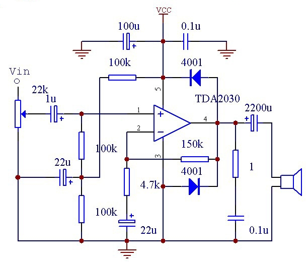

1.单dianyuan电源接法

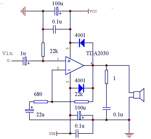

 2.双dianyuan电源接法
