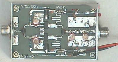

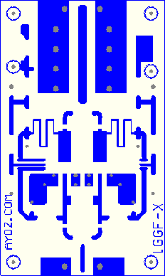

      BFG591是一支很超值的小功放管,当用一支这样的管子作功放输出略显不足时,用两只管子并联工作也不失为一种好办法。所谓功放管并联工作,并不是将管子的三个电极并在一起接入电路就能很好工作的,即便是在纯直流状态下也还有个管子配对、均流的问题呢,更何况是在频率较高的交流状态下了。  这款功放管并联的功放主要为了与800MHz频段袖珍式电视发射机配套,作功率接续之用,设计在800MHz以上工作,工作电压12V,电流350mA附近,在800MHz的增益大于10分贝,电原理图见下左,下右为印板图。
   由图可以看出,两管的直流电路是相互独立的,发射极直接并联,基极和集电极分别通过隔离线圈同相位连接,完成整个两管的并联工作。

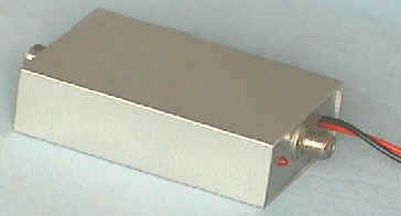

  做好的成品放大器如下图所示。
   这款放大器主要用于只能采用12V供电的场合,例如800MHz频段袖珍式无线影音发射器,还有用373芯片做的UHF无线影音发射器等,当采用12V蓄电池供电的时候,若是嫌输出功率略显不足,可采用这款放大器作为功率接续,输出功率将会提高1-2倍,能够明显改善传输效果。
