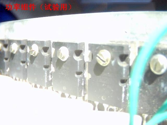

    在制作了各种功放之后,我终于突发决心,作一个功率足够强劲的功放,以推动我所接触的大部分音箱,功率到底多大呢,经过反复的计算,在4欧姆下500W几乎是个极限了,供电用AC56伏*2,总电压168伏,这样必须使用所能见到的耐压最高的2SA1943和2SC5200,耐压230V,如果要再大的功率,管子的耐压余量太小,已经不能可靠工作了,再说管子并联数目也不宜太多,本例中每声道使用6对并联。

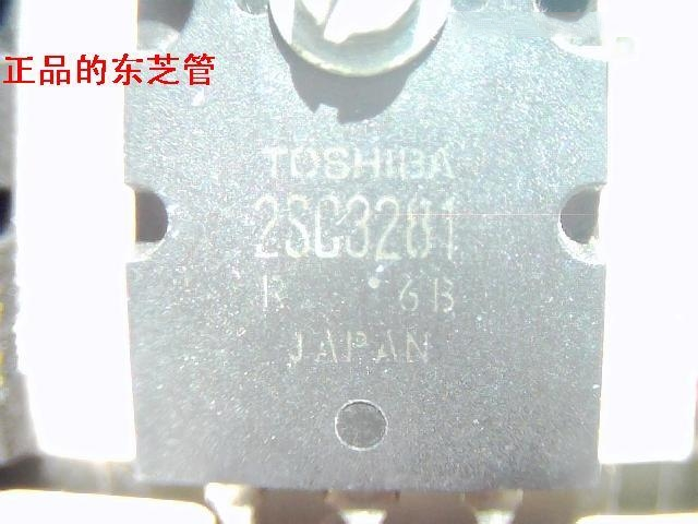

1.功率管必须为正品,否则必定不能在双56伏的交流供电下工作。

3.功率组件为6对2SC5200/2SA1943或2SC3281/2SA1301

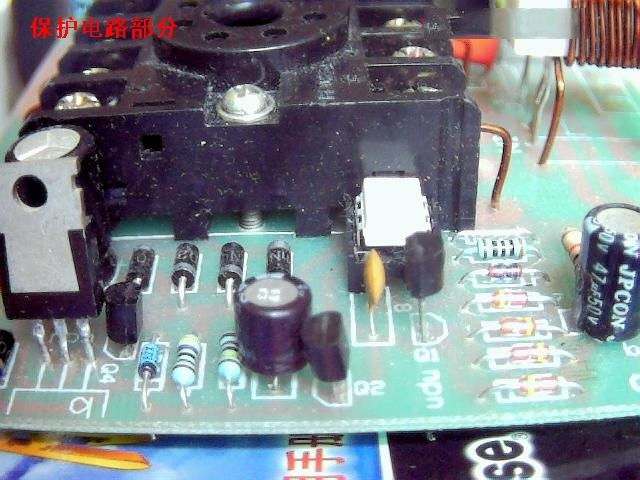

6.dianyuan电源每声道用二个550W的环形变压器并联,dianyuan电源开关用交流接触器,普通的开关不能使用(通电要两步,通变压器,再通整流电路)。保险要用大电流的保险座,固定在机箱上。
