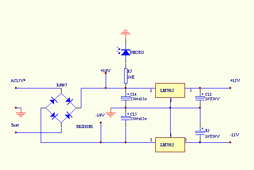

1.工作电压的选取
    我采用的是AC2*15V,而不是标准的AC2*28V, 实践证明,在AC2*28V供电的情况下,芯片的发热很严重,非要大型散热器不可,而在实际使用中,我们做的是MPC,而不是HI-FI
     功率用不了那么大,取2*15V一个小散热器就可以了,譬如我用的就是一个CPU 的散热器。这里也许有人会问,既然不用那么大,那么我用一个TDA3030不就可以了吗?我想我们不可以因为节约10元钱而降低对性能的要求,无论在何种情况下,LM3886的性能将高于TDA2030,这是绝对的。

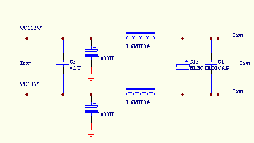

2.噪音的防治
    由于PC机内严重的电磁污染,会导致我们的放大器的背景混浊,无法同CD相提并论,实践证明,最重要的污染来自于硬盘读盘时对声卡的污染,如果我们在硬盘供电回路串一个滤波器,效果简直立竿见影。如图所示:
     整机地线走向问题也是极其重要的,地线设置不当,极易带来无法排除的噪音甚至是自激。良好的底线走向往往比加屏蔽效果明显的多,这个问题一言辟之,就是星形接地,大家只有实践,实践,再实践。具体到PC机而言,如果你用的是 PCI显卡,那么请用ISA

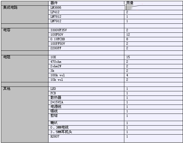

附录:套料单
