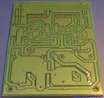

    由于以后的耳机放大电路还要用到这个PCB板子,所以首先应该申明,耳机放大器与前级的要求是不一样的,根据我的理解是:在保证各种失真很小,信噪比很高的情况下,前级需要的频响是平直的,相位移应该越小越好。而对于耳机放大器来说,由于耳机是感性负载,所以还要对频响和相位移做好匹配。
    元件规格见电路图(如果原理图与PCB板上的数值有差异,请以原理图为准)。
    首先保证dianyuan电源电压在+-15V----+-22V之间,为了适应大多数运放的要求,可以把dianyuan电源电压选在+-18V。只要元件安装正确,dianyuan电源电压正确,一般是不需要调整的。如果想对音质做进一步的修饰,可以考虑从以下几方面着手。
     电路看起来很简单,就是一个由单运放外加一个“射极交叉输出器”扩流,射极交叉输出器,我最早看的是用在视频电路中做缓冲用,可见这个电路的工作频率范围还是很宽的。由于电路采用的是交叉输出,直接偶合,分析电路就可以得到一个重要的结论:这个电路的热稳定性很好。
    但是,这个电路有一个致命的缺点就是只能工作在纯甲类状态,而且输出的电压范围也不是很大,好在我们的用途是前级放大,这些缺点对我们来说是无关紧要的。
    电路的设计是专为发烧友准备的,为了给制作者留出比较大的摩机空间,充分发挥每个发烧友对HI-FI的理解,PCB板子的设计上留有很大的发挥空间,可以通过调整不同的元件数值和连接方式,可以做成纯直流放大电路,也可以做成交流放大器,并且还可以通过调整负反馈网络的元件对音质进行修饰,达到符合自己听音要求的效果。
 一、纯直流频响曲线平直的使倍放大器:
1.把原理图中元件C1、C13、C14、短接,K1、R14、C11不安装,这样就构成了一个纯直流放大电路。
2.因为一般的后级的输入电阻一般在10K以上,在决定扩流电路的静态工作电流的时候可以考虑的小一点,后面的B649/D669管子也应该换成电流比较小的品种例如C2705/A1145。一般是C2240/A970的静态电流在1-2MA,C2705/A1145的电流在15MA左右,就可以满足听感要求。这样C2075/A1145的静态功耗大约是225MW,虽然管子的【温度wd】比较高,但是不用散热器是可以稳定工作的。
3.基于以上电路的对电流的要求,只要把电阻R7、R8都换成33欧姆,R13换成10K,C6短接就可以了,其他地方不用改动。
4.纯直流放大电路的音质基本上由所选择的运放型号决定,所以在制作的过程应该在运放的位置上焊接一个8脚的运放插座,为以后换用不同的运放做好准备。在调试过程中先用廉价的UA741等实验,调试成功以后换用NE5534、OP37、AD847、AD797等都是不错的选择,因为手头正好有几个闲置的陶封的OP27,用在这里虽然不高档,但是声音也说的过去。
5.电路的增益是由电路里的R3/R2的数值决定的,按照电路图图纸上的电阻数值,本前级放大器的增益是:1+R3/R2=1+33K/3.3k=1+10=11倍,如果觉得增益不合适可以调整R2的数值来满足要求,需要说明的是,有一些运放,尤其是宽频响的品种,在增益很低的情况下工作不稳定,容易自激。
二、交流十倍放大器:
    有许多发烧友并不喜欢直接耦合的放大器,而是希望通过使用不同的厂家和不同结构的电容器来调整音质,这个也很简单,只要把电路中的输入电容C1、负反馈回路中的C13、C14按照原电路安装就可以了。实践证明,交流放大器的音色如果元件选择的合适,电路设计的合理,确实有独特的吸引人之处。
    有的朋友可能要问,运放本身已经能够提供几十MA的电流输出,采用扩流电路还有没有什么实际意义?其实,扩流电路的本身意义不仅仅是扩流,还有一个作用就是隔离,细心的朋友可能会发现,这个前级没有大环路负反馈!!!,就是说我们用这个射极交叉输出器把信号放大与功放隔离了。我们可能体会过功放无大环路负反馈给音质带来的好处,在这里也体会一下无大环路负反馈前级的魅力吧。
