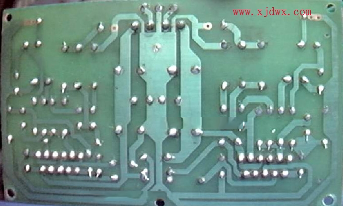

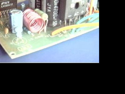

实际的装配图
     这张印版是设计不错的市售的成品,唯一不足的是电容的位置小了一点,可以找那些细高的高频电解。
    配套的变压器功率要足够,如果用环形变压器,如果是正品(如我用过四川崇州),也要200W以上。务必注意,一个变压器只能供一块板子使用,否则会引发交流声或自激。如果输出带8欧姆负载,可以用28V电压,如果是4欧姆负载,最好用26V电压,不能超过32V.
    散热片必须足够,推荐65*55*250mm的翼形散热片。满功率工作时,LM3886热不可摸,不过可以放心,LM3886的性能可靠,绝对不会有问题。
