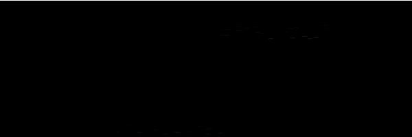

    许多人对于乙类功放始终耿耿于怀,似乎乙类一定不能有细腻的表现,我一向反对这种观点,因为现在的器件的发展日新月异,只要把它仔细分析,在关键的地方使用高速器件和足够的功率推动,完全可以把它降到难以觉察的地步。    首先,让我们看看它的成因。它的产生是由于晶体管特性起始部分的非线性,见图
     注意,这是一个没有反馈的示意图,当存在负反馈的时候,便几乎不存在交越失真。许多人认为这便是乙类功放的输出波形,是极端错误的。
    而开关失真则由于晶体管的交替截止和导通时的载流子积聚效应引起,它与工作频率有直接关系。频率越高,开关失真越严重。
    交越失真与开关失真呈尖锋状,含有大量的高次谐波,使听者不舒服,严重时声音发涩。如图所示:
     如果实际的功放的高频负反馈量小,则无法消除交越失真和开关失真。通常的推挽功放往往为了防止高频振荡而加入了各种高频衰减网络,这样对于开关失真的反应速度大大减慢,以致于无能为力,主管听感粗糙乏味。而将这种功放调节到甲类或甲乙类,则听感立刻不同,由于不必使负反馈网络疲于抵制开关失真,声音信号是平坦的被重放。
