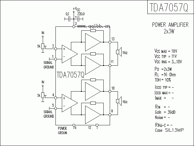

    TDA7057/TDA7057AQ伴音功放电路应用电路
引脚功能及参考电压:
1脚:0~1V——直流音量控制1
2脚:0V——空
3脚:2V——输入1
4脚:19V——电源
5脚:2V——输入2
6脚:0V——信号地
7脚:0~1V——直流音量控制2
8脚:8.6V——正向输出2
9脚:0V——功放地2
10脚:8.6V——负向输出2
11脚:8.6V——负向输出1
12脚:0V——功放地1
13脚:8.6V——正向输出1
 TDA7057Q功放电路
