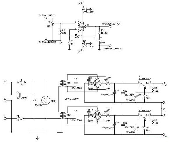

47 Lab Gaincard,Gainclone & Chipamp
    DIY 迷可要注意啦!没了Gaincard,大家就少了一样可玩的东西了。Gaincard 于1999年推出,售价为USD3300(主机+分离dianyuan电源),标示着较少元件,短讯路/回输路,小平滑电容,大功率变压器。有发烧友就来个大解剖,发现用来放大的竟然是一颗价钱不超过USD3(1000颗)的LM3875!!!这下可好了,咱们DIY迷就来个Gainclone 吧!
     除了NS 的LM3875,LM3886以外,ST 的TDA7293/7294,TI/BB的OPA541/549 都是DIY迷的选择之一。其他较不起眼的如LM1875,TDA2030/2050都有人捧场。可说是Gainclone 造就了 Chipamp 的热潮。
很难想象,体积大约只有25mm x 18mm 的集成电路,竟然能在DIY界掀起一股热潮!第一部Gainclone
     这可能是DIY生涯中最简单但成功率最高的制作。大部分零件都不差但不是很贵的那种。生涯的第一部Gainclone 就是如此完成的。一开声,有高,有中,也有低,有板有眼,比早期的IC 好的多了。然而在处理较复杂或大动态的音乐信号就差了,但也不至于见不得人,至少比市面上的廉价音响好得多了。
第二部GAINCLONE
    第一部Gainclone 虽然不是很理想,但也不知不觉听了半年,当中也知道有不少提升办法,不过都没去施行,直到有一天上网看到一篇关于稳压dianyuan电源对于Gainclone 的正面影响………..嘿嘿,有东西搞了!
    采用稳压IC是最流行的作法,尤其是使用LT 者。不过LT 蛮贵的,一颗LT108x 可买一对 Toshiba 音响用功率输出管。因此只好改用NS 的 LM1084。
  整体设计都保留,只加插了IC稳压电路,连工作电压都尽量保持一样,目的就是为了作比较。
 没多钱买大家都用的LT,只好用LM了。
    组装完毕,试听一下,Well,整体声音比之前的提升了许多,主要是细节多了,定位更准确,至于之前所担心的低音是否会减速的问题却没出现。不过很肯定的是,之前的 Gainclone 肯定要被打入冷宫了。
