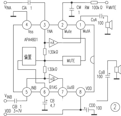

   用APA4801作为驱动器的280mW、8Ω立体声音频放大器电路如图2所示。与APA4800比较,WAPA4801集成了电阻分压器,从而消除了外部电阻。同时,APA4801还带有优异的无噪声调整之功能,实现柔性无噪声调节和无开关咔嗒声。IC的Mute脚(②脚)的功能是使芯片控制输入失能(disable)。当Mute脚为“H”时,扬声器动作;为“L”时,使声音继续减弱(Mute on)。IC在VDD=5V和无载下dianyuan电源电流IDD=2.5mA时,待机电流仅为150uA,Mute脚输入电压为0.8V,无噪声调节衰减(ATT)为75dB,(TTCL HD+N)S=0.1%,S/N=100dB,压摆率为5V/μs。在10%(TTCL HD+N)上进入8Ω负载的输出功率为280mW;当RL=16Ω时,输出功率是160mW。dianyuan电源电压纹波抑制(PSRR)=76dB。
   放大器输入电容(CiA、CiB)的数值影响电路的低频性能。若Ci与IC内130KΩ电阻形成的高通滤波器(H长虹PF)拐点频率为fc,则有Ci=1/(2π×130kΩ×fc)。本电路中,Ci选用1uF的瓷介电容。
