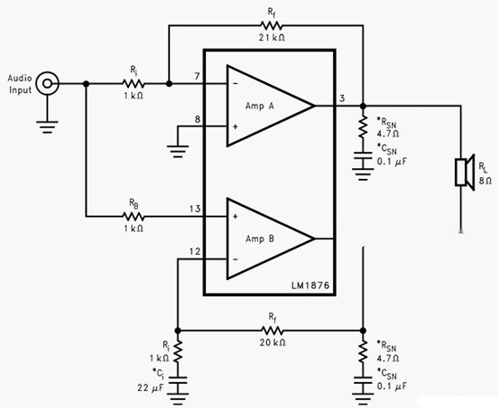

    LM1876 是一个立体声音频放大器,能够在4~8欧负载上每声道输出20W的连续功率,且谐波失真小于0.1%
    供电范围20V - 64V (+和-相加,即相当于+_10V至+_32V)经典应用电路图如下
     BTL应用电路下,可以输出40W左右的功率。
