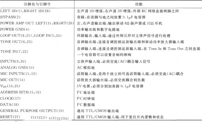

     LM4832是单片集成电路,提供立体声音频功率放大器、音调(高音和低音)和音量控制,能够输出250mW功率带动8Ω负载,或输出90mW功率带动32Ω负载,总谐波失真及噪声(TTCL HD N)低于1.0%。LM4832有两个输入话筒前置放大级,具有音量控制,能够驱动片内1kΩ阻抗。LM4832包含美国国家半导体公司的3D音响电路,该电路可以通过外部一个简单的RC网络调节。为了系统最大的灵活性,LM4832有一个外部控制的低功耗关断模式和一个独立的作用于dianyuan电源和话筒放大器的静噪模式。LM4832音频功放具有最少的外部元件数量,能够提供高品质的输出功率,适用于多媒体监视器和台式计算机。其引脚排列如图所示。
