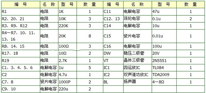

元器件清单见下表。
    IC1-IC4可以用一块四运放集成电路TL084,差分放大器的频响宽、噪声低、瞬态指标高。功率集成放大器除了采用TDA2009以外,亦可选用其它同类集成电路,不作特别要求。所用电阻全部采用低噪声、精密型金属膜电阻器,其目的是降低前置级噪声,同时应使得B、C两点的信号幅度相等,所用的前置级耦合电容器也应采用精密型钽电容。三极管VT的功率应视电路所需电流而定,并有足够的容量储备以期获得良好的瞬态特性和足够的动态范围。
  由于本电路设计的通用性,因此,任何OTL或OCL输出的双功率放大集成电路,都可以与差放放大器的B、C两端驳接,从而构成BTL放大器。读者如果有兴趣的话,还可以插入RC衰减式音调控制电路,将会收到更好的效果。
