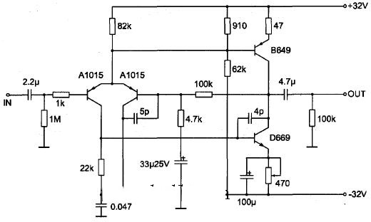

    图2为晶体管电压放大级,该电路选用著名的“马兰士”PM功放的前级放大器电路。当末级功放要达到25W的额定输出时,电压放大级应提供15V以上的不失真电压,原电路是做为前级放大器使用的,电压放大倍数只有8.5倍,不能满足需要,本电路中将电压放大倍数改为22倍以满足末级的需要。照图装好后调整470Ω可调电阻使D669和B649的静态电流为20 mA,使其工作在甲类状态。

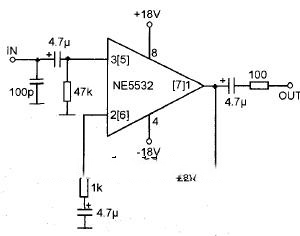

     图3为采用双运放组成的电压放大级,选用这种电路主要是想领略不同档次的运放音色和音质,由于运放最大输出电压只有13V,所以用该电路来推动末级时最大功率只有20W,装配时运放位置采用镀金插座以便于更换不同的运放来试音。

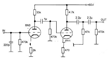

     图4为电子管电压放大级,电路参考了世界名机“马蒂斯”电路,为适应末级的需要在供电电压和放大倍数上做了一些改动。本电路的音色相当甜美,与纯甲类末级组合堪称佳配。电路装配容易,无需调试一装即响。
