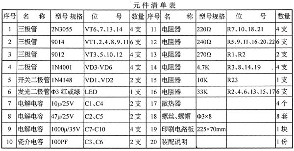

   输出级选用进口的优质大功率三极管;2N3055,β值尽可能高一些,其余晶体管选用南韩进口的三极管90 1 4和0 1 2,VD3~VD6选用桥堆1 N400 1,VD1、VD2选用1 N4 1 48。dianyuan电源滤波电容器C7~C10选用的电解电容器1000μ/3 5V,其余元件见元件清单表。

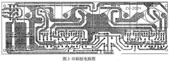

    此电路的印刷电路图见图3。它包括二路ocl功放电路及直流供电电路,4只大功率管2N305 5的管身与印刷电路板间需加装散热板,用螺丝固定。电阻器一律卧式安装,电容器及三极管采用立式安装,并紧贴电路板,焊接要求牢固可靠,电路板上有两根跳线,用铁线焊接即可。
